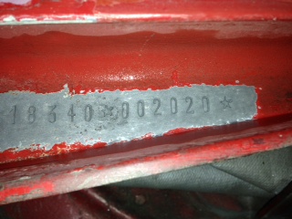

Il restauro procede bene anche se molto lentamente, questo per mia scelta e per necessita(Tempo a disposizione) Dopo un inizio non tanto soddisfacente,( Il carrozziere non capiva le forme e le soluzioni/ rinforzi adottati per la macchina in questione) Ho deciso di fare il resto da mè,con l'aiuto di due esperti : uno delle fulvia e l'altro per i lavori di saldatura
Ho iniziato i lavori, sono stati sostituiti i sottoporta :il destro perchè era corroso, il sinistro preventivamente, così da poter controllare i rinforzi del falso telaio( Del destro la piastra filettata era uscita dalla sua "nicchia"perchè quest'ultima era irreparabilmente corrosa,quindi sostituita( I rinforzi del falso telaio non corrispondono a quelli illustrati nel libro di Altorio.
Interessante della scocca è che quasi tutti i lamierati sono quelli d'origine ,il muso(Giro fari e lamierato inferiore con feritoie) E la traversa batticofano sono state sostituite già nel periodo del reparto corse, anche il tetto dopo il primo rally ( Svezia) 1969) e stato sostituito dalla FILTO vedi libro di Tonti,attualmente ho finito di sverniciare, a mano la carrozzeria, sono contento di averlo fatto personalmente perchè ho trovato dei particolari di verniciatura che non avrei potuto vedere ne riscontrare nel libro,da un email del gentilissimo Tonti,il quale mi scrive che dopo il tour de Corse
(In questo la macchina venne allestita come muletto per Barbasio) Non registrò più nulla.
Sverniciando a mano la carrozzeria ho scoperto che la macchina è stata verniciata del colore rosso Italia già in fabbrica,interessante è che la stessa successivamente e non riscontrabili con le foto in mio possesso, ha avuto i colori del reparto corse dei primi anni settanta, ha avuto anche i fermi al parabrezza(anche questi non in foto dell'epoca)
lo stato generale della scocca è buono, ho ripristinato due rinforzi attacco balestre, e un paio di piccole lesioni del fondo bagagliaio in prossimità del serbatoio, rivisti anche alcuni punti di saldature in prossimità dei rinforzi,alcuni fatti già all'origine ed altri fatti in seguito dal reparto.c, anche questi fortunatamente riportati nel libro.
interessante è che tutta la carrozzeria ha ricevuto già all'origine un trattamento anticorrosione(Non so se lo facevano anche sulle macchine di serie) Ma tutto il pianale ed i passaruota
sono stati trattati de questa specie di primer grigio per poi essere stati ricoperti di antirombo( Tutta la parte inferiore della scocca è stata trattata in questo modo(Quindi no colore della carrozzeria nella parte inferiore della scocca) il compartimento motore stesso trattamento con il primer e verniciatura rosso Italia.

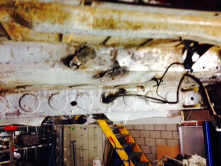

Attualmente sto togliendo l'anti rombo del pianale e dei passaruota ( Allego un paio di foto) questi sono in perfetto stato e senza corrosione, solo in alcuni punti ruggine superficiale dovuta alla screpolatura dell'antirombo, il pianale e visibilmente ammaccato in più punti ma sano e senza corrosione, non lo sostituisco.
Facendo i lavori spesso dimentico di fare le foto perchè preso dal lavoro stesso. Ho comunque abbastanza foto fatte in parte con il telefonino per ragioni di praticità.
Dovrò comunque fare una selezione per poter fare la cronologia del restauro, il motore e tutto il falso telaio sono in buono stato, il telaio è un 818.540 il motore è uno dei tanti che la macchina ( A rotazione) ha avuto montato, il n. corrisponde ad un motore del reparto corse, questo anche usato su altre scocche ufficiali ed con un curriculum di tutto rispertto
ha fatto un Monte Carlo già nel 1968. Il cambio uno quattromarce leva corta e l'altro con la quinta aggiunta.
penso che il restauro durerà ancora un pò di tempo, ma non ho fretta e come scritto prima, sono soddisfatto dei lavori che sto facendo.

Una curiosità,Gerardo: Leggo spesso di rinforzi all'attacco delle balestre. Gli attacchi nel cassoncino sono nella sua parete verticale,Una quindicina di centimetri più verso la parte anteriore, c'è un'altra parete verticale. Queste due pareti sono collegate da due elementi scatolati, che supportano i prigionieri degli attacchi delle balestre. Quindi,se si vogliono applicare rinforzi dalla parte interna del cassoncino,occorre tagliare la lamiera. Per cui credo che i rinforzi si possano applicare solo all'esterno.E' una curiosità che ho sempre avuto.
Re: fulvia 1,3 HF
Si, i rinforzi sono all'esterno, Carlo mi diceva però che alcuni rinforzi sulle scocche ufficiali erano fatti già in fabbrica, su richiesta del Reparto.c, e non visibili dall'esterno, non sono al corrente su quali scocche ed il periodo di questi interventi, sulla 1,3 alcuni rinforzi sono stati fatti ( Penso) Di conseguenza, e poi magari adottati in seguito su altre scocche
altro particolare alcuni rinforzi che troviamo nel libro di Altorio non sono standard sulle ufficiali, non su tutte, anche qui c'`e da tenere presente il periodo e le esperienze fatte dal reparto.c in precedenza.
