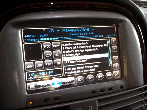

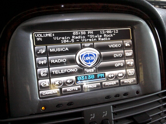

finalmente ho installato il Lybra-PC , non e' ancora la versione definitiva, ma intanto inizio a godermelo, finalmente ho trovato la skin di ride-runner, che cercavo , da tempo... le funzioni di radio, musica, dvd, video, navigazione, sono ok, il navigatore e' cosi sensibile, che prende anche nei parcheggi sotterranei, rimangono da integrare, i comandi al volante, l'obd, la retrocamera, poi devo aggiungere qualche presa usb, e magari piu avanti rimodellare un po la mascherina...

Bello bello, ottima integrazione street
Se non sbaglio quella è una Digital FX, giusto?
PS se ti serve qualche skin (che magari non trovi più...o che funziona solo con RoadRunner) fammi un fischio che ne ho una caterva.
