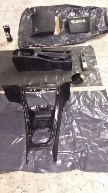

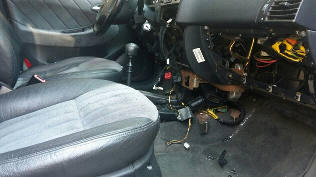

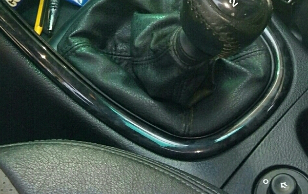

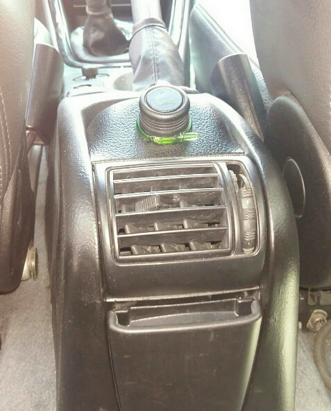

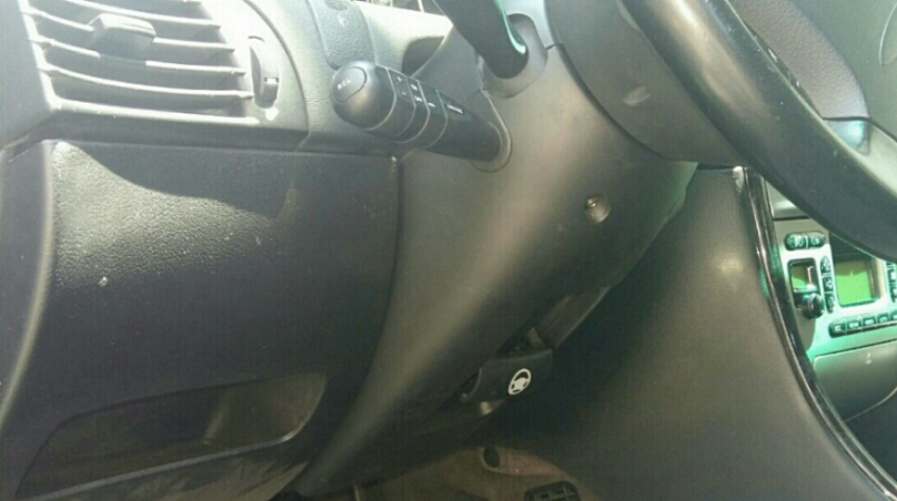

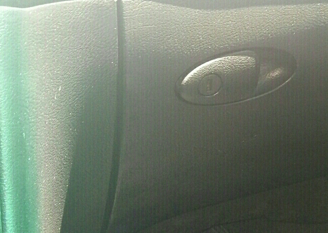

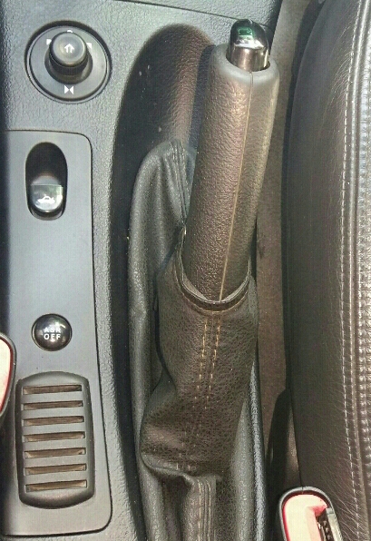

Finalmente non appiccica più. Che ne pensate? A me il risultato sembra ottimo, la macchina sembra uscita dal concessionario, ha l'effetto pelle. È stato divertente il lavoro, peccato quelle due dannate viti che mi hanno fatto uscire matto che alla fine non le ho rimesse( ho fatto il collaudo su strada e non vibra niente). È più facile di quanto pensassi, tranne per la fatica>:D<
ho usato:
- 1 bomboletta di aggrappante(una passata)
-1 bomboletta di nero acrilico(una passata)
-1 bomboletta di trasparente opaco(una passata)
Più tre giorni di lavoro. A settembre faccio l'altra
ho usato:

Re: Cruscotto Appiccicoso, THREAD DELLE SOLUZIONI
Ottimo.
Se ho capito bene, non hai rimosso la plastica appiccicosa, ma l'hai verniciata, giusto?
Io ho adottato l'altro sistema (ho smontato e sgrassato tutto con una spugnetta), ma l'effetto ottico è identico.
C'è da dire che con la plancia nera è molto più semplice.
No, ho smontato le plastiche e messe nella vasca da bagno
, l'unica soluzione a mio parere per eliminare definitivamente il problema dell'"appiccicume". Alla faccia, non pensavo ci volesse tutto quest'olio di gomito.. fatti un 5/6 lavaggi(a pezzo)con lo sgrassatore,spugnetta abrasiva e spazzola e quasi quasi ancora usciva del grigio. Alla fine le ho dovute ripassare in certi angoli con l'alcol.
si, è vero, le plastiche nere sono molto più facili. Infatti non ho dovuto nemmeno specificare il colore, un semplice"nero acrilico", l'effetto lo da il trasparente opaco più che altro
In allegato le foto durante i lavori , la gommaccia era veramente andata ormai anche esteticamente

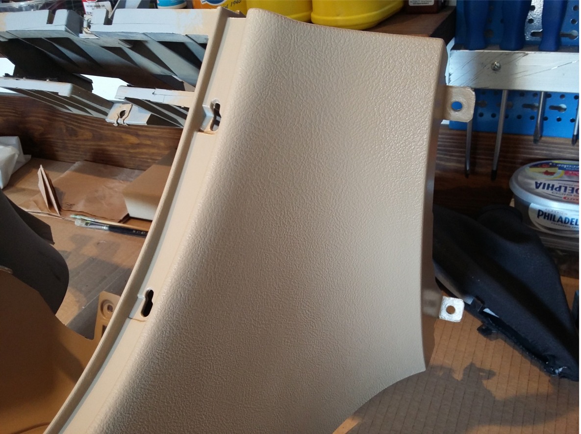

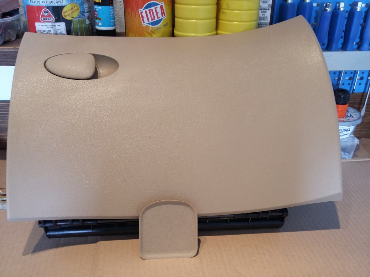

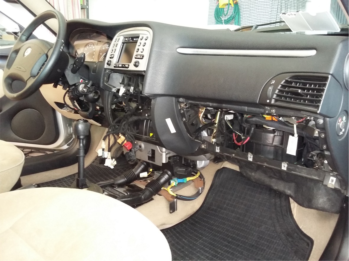

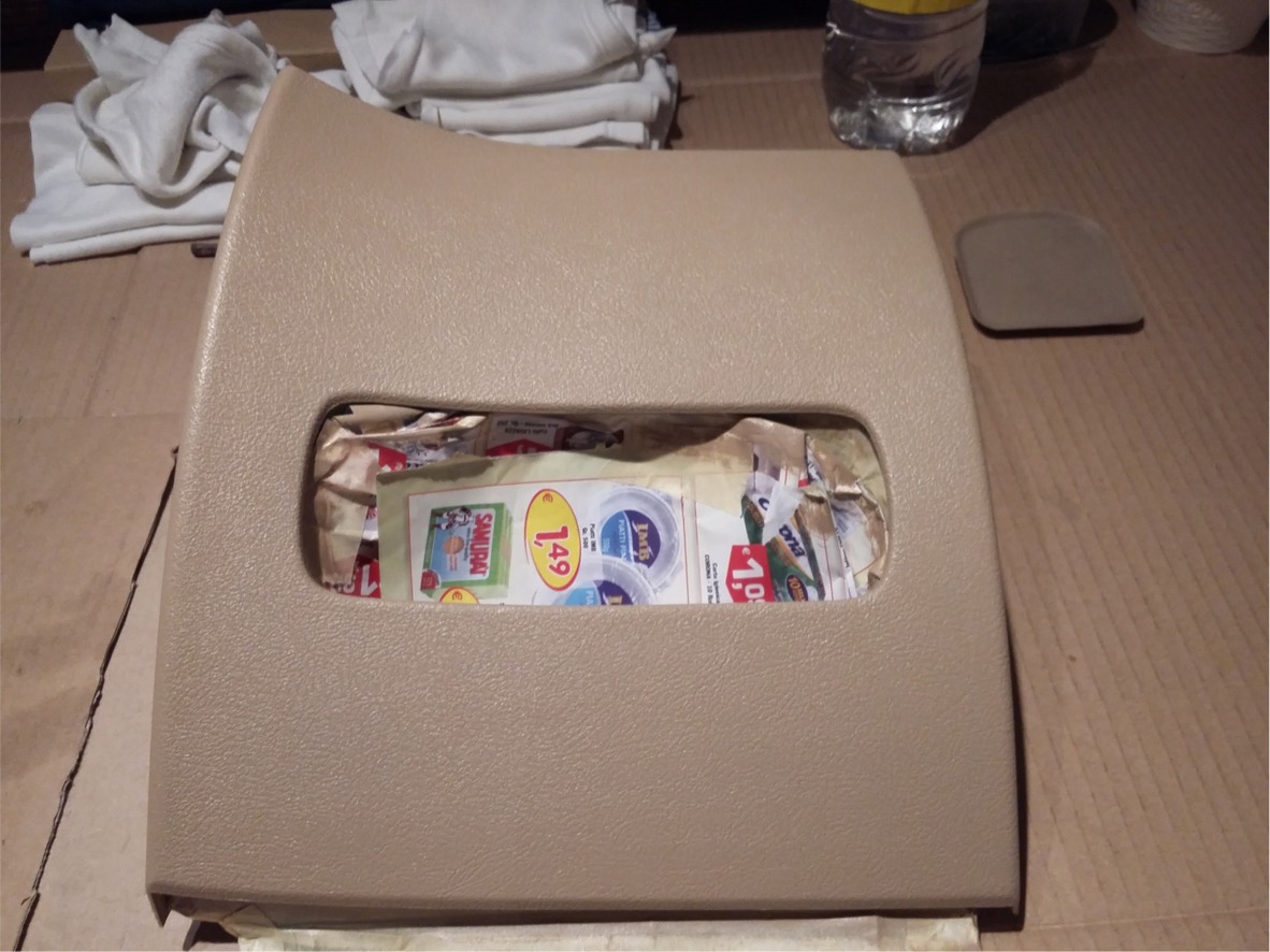

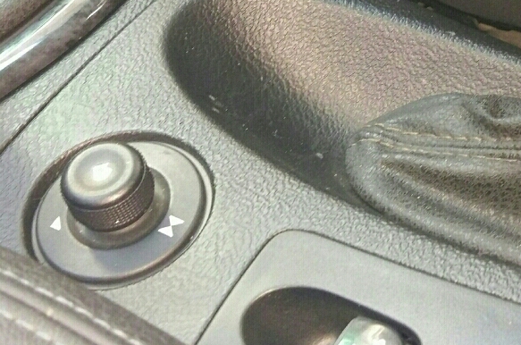

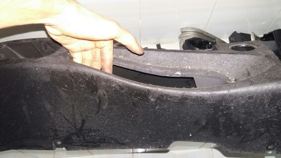

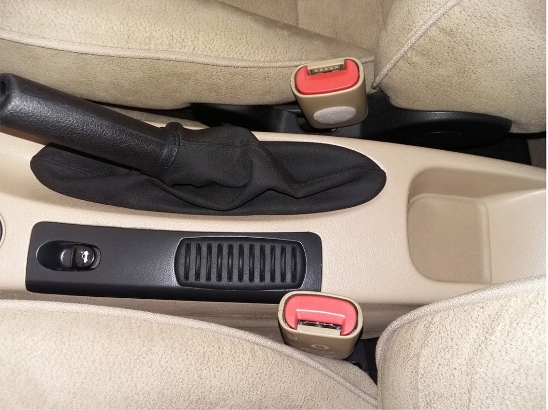

Salve ragazzi, è un po di tempo che non scrivo ma leggo sempre con interesse tutti i vostri interventi. Alla fine mi sono deciso anch'io a fare il lavoro di ripristino del cruscotto (ormai era diventato molto appiccicoso e sporco) e credo di aver fatto un ottimo lavoro. Vorrei ringraziare tutti coloro che hanno collaborato a mettere a punto le ottime guide che mi hanno aiutato moltissimo nelle varie fasi di smontaggio e rivolgere un ringraziamento particolare ad Elettriko che ha riunito nel suo sito un gran numero di guide, tutte molto utili.
Ho smontato tutto, lavato con sgrassatore e acqua calda, senza però togliere il primer grigio che era in ottime condizioni, e verniciato con due mani di smalto ad acqua beige identico all'originale, passate col pennello e vi assicuro che il risultato è davvero ottimo (visto che la superficie è a buccia d'arancia le pennellate non si notano proprio). Ho fatto prima lo sportellino fusibili portandolo finito, dopodiché ho smontato tutto.
Comunque allego qualche foto così potete giudicare. Buona estate a tutti.
Complimenti, ottimo lavoro....!!!
Davvero complimenti, ottimo lavoro!! Ma ha perso l'effetto gommoso al tatto, oppure no?
