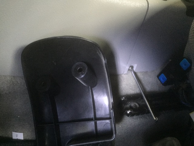

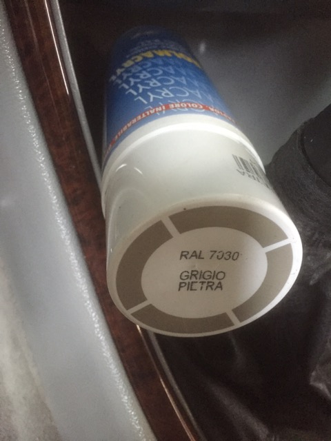

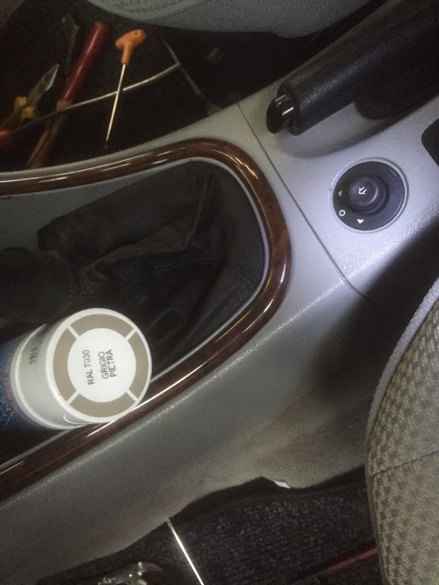

Ho appena finito il lavoro grazie ai vostri consigli. Anche io voglio consigliare qualcosa per semplificare il lavoro. Per prima cosa per svitare le viti sul tunnel in posizione difficile, togliete la plastica anteriore del sedile fissata con 4 viti e eviterete di spelarvi le dita e eviterete contorsioni (specialmente lavorando con la mano sinistra). Inoltre ho trovato una bomboletta standard con il colore grigio/beige quasi uguale all'originale e questo mi ha semplificato il problema di fare un colore specifico con il tintometro che non sai mai quanto ne userai ed è difficile da rifare uguale. Ho comprato due bombolette al costo di 5 euro cad. (RAL 7030 Grigio Pietra). Non ho applicato la finitura opaca perché preferisco la finitura leggermente lucida. Ecco le foto:
