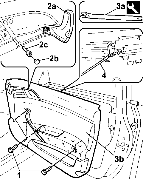

Paolo , sfila verso l'alto dove si appoggia l'avambraccio , stacca la copertura del maniglione ( è inserito frontalmente ' inizia dalla parte alta dove c"è il comando specchietti Piano perchè dovrai sganciare il connettore a baionetta , troverai tra l'uno e l"altro 3 viti francesi poi togli il tappino in gomma che sta sotto la maniglietta di apertura e li c"é una vite esagonale , poi svita la vite esagonale della pulsantiera alzavetri in maniera da sfilarla verso l'alto per sganciare le connessioni elettriche ,da li in poi inizia dalla parte bassa angolo del pannello anche con l'aiuto di un caccavite piano da inserire tra pannello o portiera per poi sganciare i tasselli ( gialli) . Forza e coraggio !

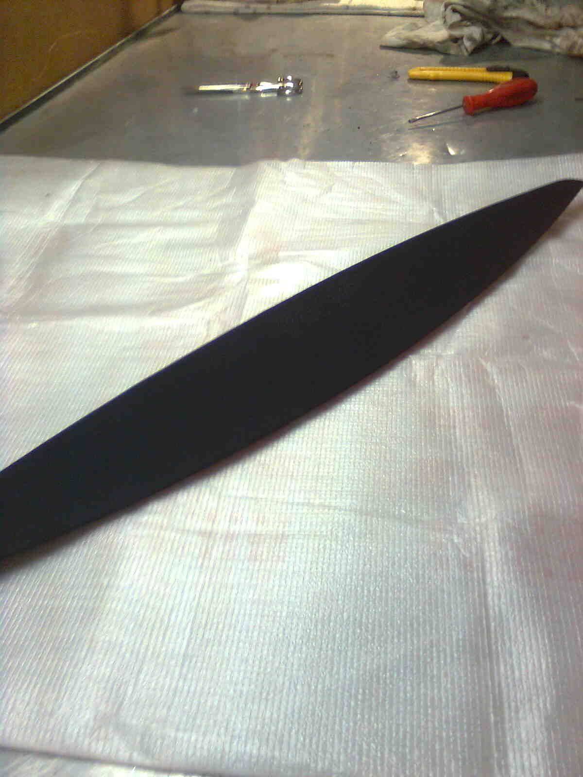

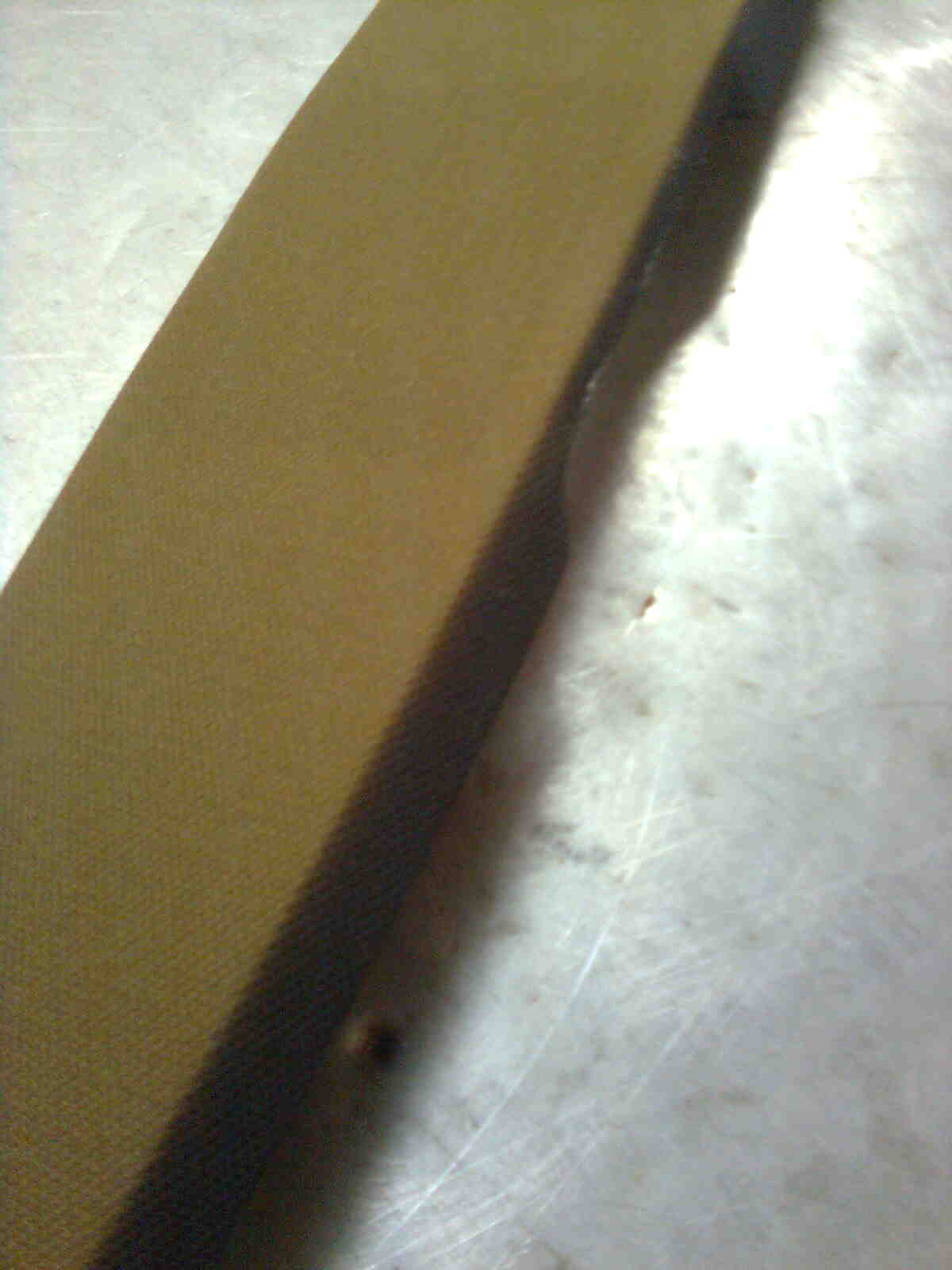

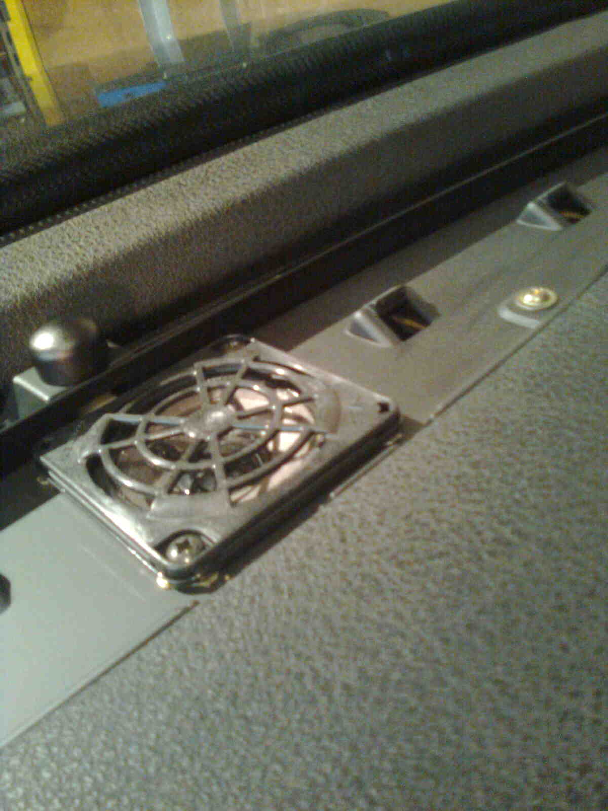

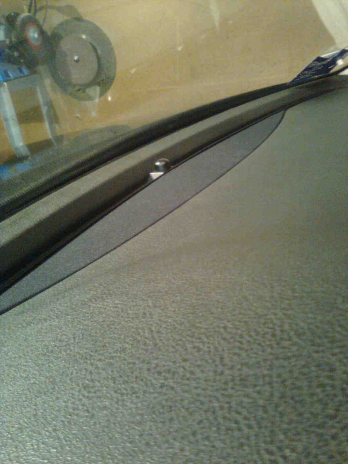

Confermo, anche sulla mia Centenario (2007) la mostrina centrale è color paglia; una volta smontata ho notato immediatamente (Come diceva Capo10) il risvolto nero. Questo dimostra che l'esposizione al sole o forse solo la luce, in pochi anni fa cambiare completamente colore al tessuto, quelle laterali dei tweeter sono invece rimaste nere. oggi stesso ho acquistato il tessuto acustico nero lucido in un negozio specializzato in componentistica per casse acustiche (10 euro 140x70 cm). Domani mattina, in garage, mi metterò al lavoro. Ciao a tutti
sandrobus
Messaggi: 803
Iscritto il: 27 giu 2010, 15:15
Re: Mostrina della griglia altoparlante centrale
Messaggio da leggere da sandrobus »

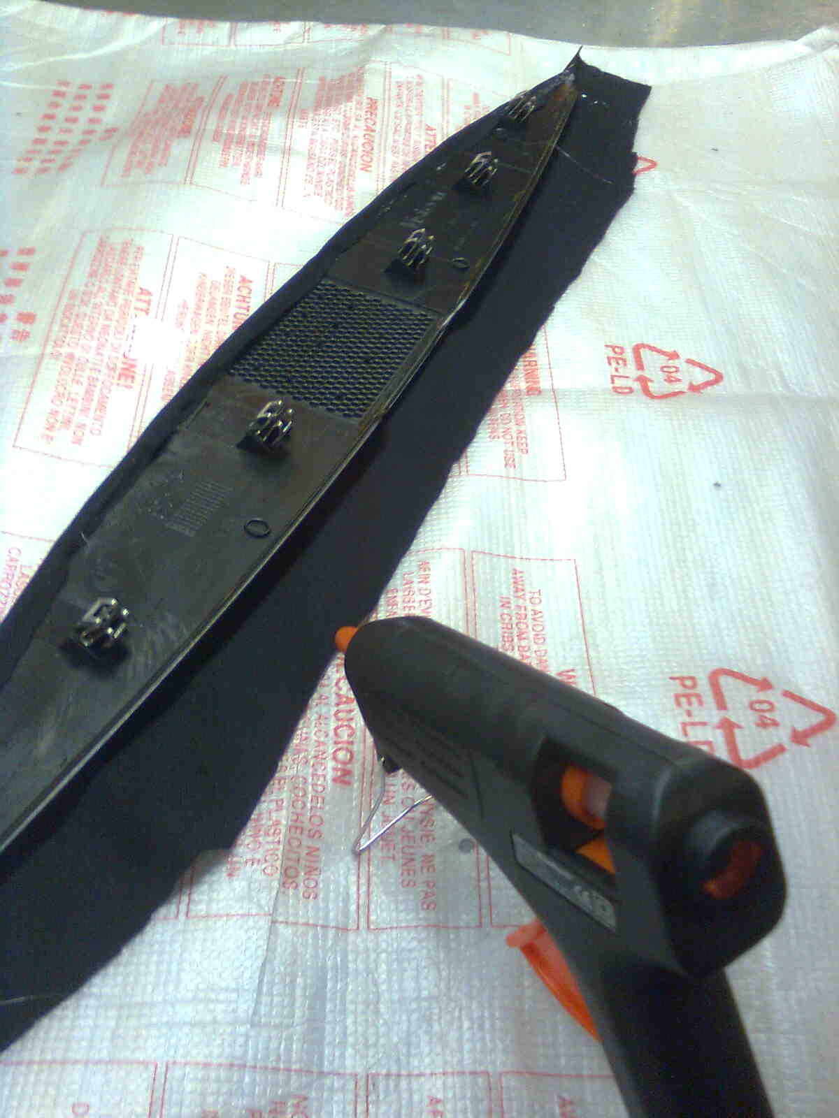

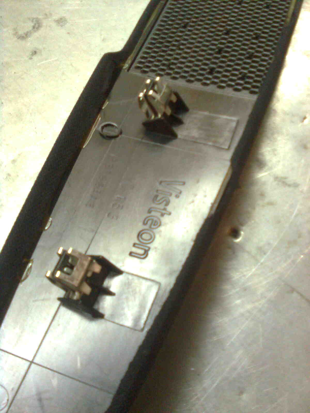

Buongiorno a tutti, come previsto stamane in garage con calma ho sostituito il tessuto sulla mostrina anteriore, un lavoretto semplice, da fare con cura e che ripaga con un risultato estetico ottimale, vi allego un po di foto per aiutare chi vorrà cimentarsi. ciao

Sandro hai visto che bell'effetto ? mi sono sempre chiesto chi aveva deciso che la mostrina doveva essere color paglierino, non immaginavo che fosse originariamente nera, adesso è veramente azzeccata.

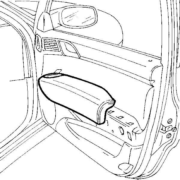

Non riesco proprio a tirar giu il pannello dela porta per collegare i tweeter. Anche seguendo le istruzioni ma sembra incollato non viene via il bracciolo..

Ciao Paolo, se per bracciolo intendi quello che termina avvolgendo gli interruttori degli alza vetri (Quindi in pelle del colore del resto del pannello) devi tirarlo verso l'alto. Se proprio non viene potrebbe essere che il precedente proprietario, rotti i ganci, ha incollato il bracciolo. A quel punto dovresti con attenzione scollarlo e successivamente smontare il rivestimento della maniglia (Nera) gli interruttori e le viti. Attenzione al cavetto della leva apertura porta: Dopo aver sganciato il pannello devi sfilare il cavetto dalla leva, a quel punto puoi scostare maggiormente il pannello, vedrai che ci sono parecchi fili che lo vincolano alla portiera, ma riesci a lavorare per collegarci i tweeter. Spero tu riesca nell'intento. Ciao
