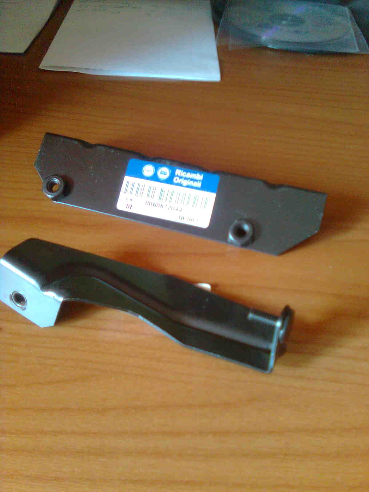

Mi sono arrivate ora le staffe per fissare il modulo TV, ricambi originali, pagate 18 euro entrambe, oggi finisco il cablaggio e domani pomeriggio inizio l'istallazione, ciao a tutti
