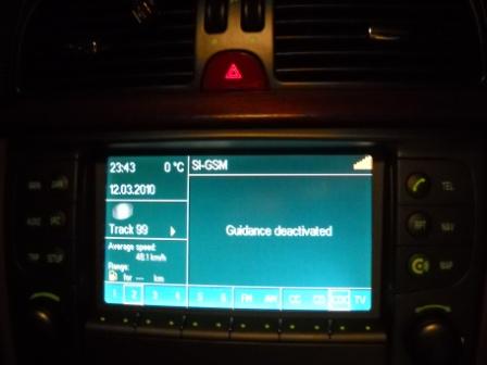

adesso e buio...sono riuscito ad instalarlo con la batteria nelle mani...domani provo a fotodocumentare tutto....adesso vado a provare un CD con 165 brani :-D....

Come promesso...ho fatto il CD con 165 brani...tutto bene...solo che quando il 99 finisce comincia il brano 100 ma sul display ce scritto brano 1 (track 1)...poi quando finische l'ultimo, nel mio caso il 165 (sul display 65) comicia il primo.
Vedere per credere....:-)

No, non lo montato, ho solo provato se funziona. Ho stacatto il vecchio e ho meso il nuovo sulle ginocchia e provato...tutto qui. Il "bello" viene adesso...

Da te ci sono 0 gradi? ::o
Con l'inglese impostato, il nit sembra più professionale :D
