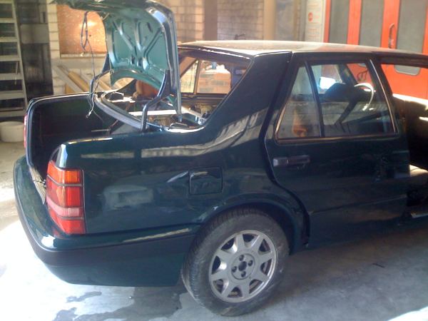

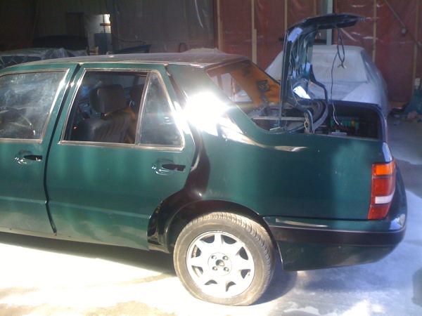

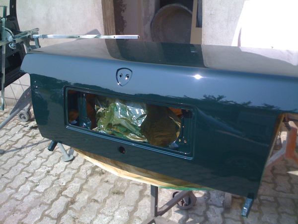

Der Tiefenglanz dürfte jedenfalls devinitiv den Originallack übertreffen.
Aber man muss ja sehen, dass er neu lackiert wurde ;-)
Nur Spaß, sieht klasse aus.

Gratulation zur gelungenen Lackierung! Hatte auch mal einen neuen Thema SW in verde york, die Farbe gefällt mir heute noch, ein dezenter Ton, den man nicht Leid wird. Respekt vor dem Zusammenbau! Wie sieht die Bodengruppe von unten aus? Wird das Fahrwerk neu eingebuchst? Würde mir gerne den Thema anschauen. Wo wäre das möglich? Jedenfalls noch viel Freude und Spaß beim Restaurieren.

Zur Lackierung: Bei den heutigen Lacken sieht man leider frühestens nach einem halben Jahr, ob die Oberfläche spiegelglänzt. Bis dahin senken sich Lack (und Grundierung) noch ab und es gibt manchmal unangenehme Überraschungen, wenn die Schleifspuren plötzlich wieder an die Oberfläche kommen.
Wenn's aber nicht zu krass ist, kann man nachschleifen und -polieren.
Ist schon ein Kreuz, mit diesem wasserlöslichen Zeug. Früher war eben alles besser...
Ich würde auch mit der Montage der Teile mindestens eine Woche, besser vier Wochen warten.
Der frische (Wasser-) Lack schiebt sich weg wie nix, an den Stellen, an denen Beschläge, Leisten und Schrauben montiert werden.

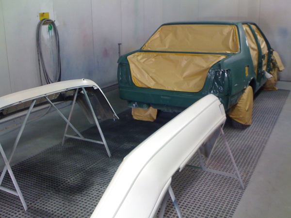

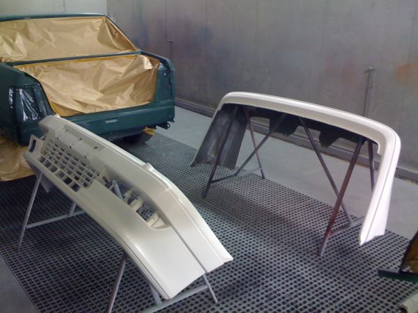

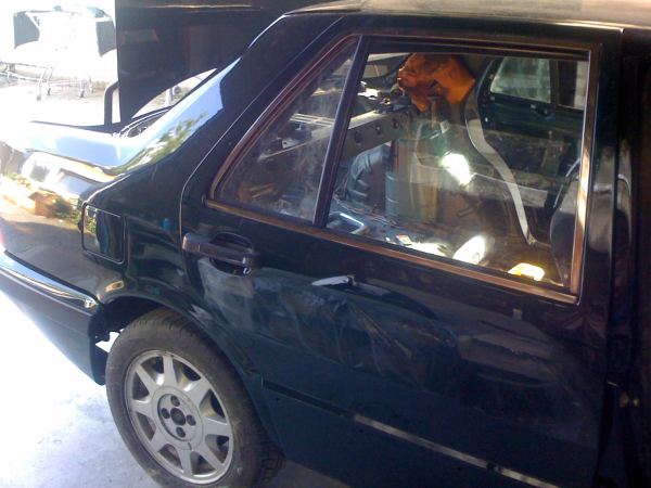

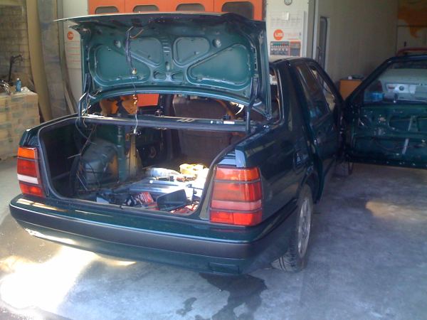

Darf ich vorstellen, die frisch lackierte Karosserie :)
@ Moritz: Ich hab bei Lancia- noch die letzten zwei Schläuche bekommen, ist das nicht Nett? :?
Grüße
Fabian

...warum geht´s hier nicht weiter, ist der Lack schon wieder ab? War aber ´n schöner " fake", echt gelungen !

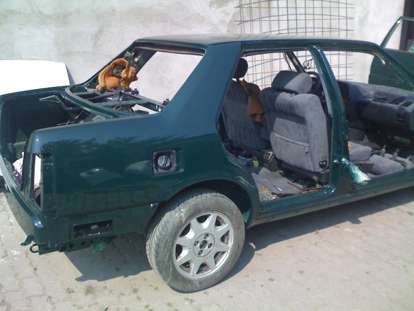

Tut mir leid, das ich bis heute keine Bilder vom fertigen Thema LX gepostet habe.
Es gibt noch Leute die Leben noch in der Realität, und nich im www
