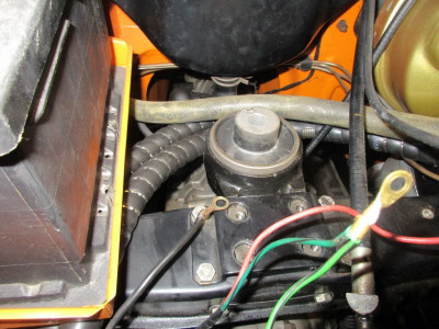

Die Videos sind sehr anschaulich, super gemacht!!! Die Momentenstütze 2.S ist m.E. wirklich ein Griff ins ... . Aber man sieht im zweiten Video sehr deutlich, dass das zentrale Lager oben an der Blattfederbrücke viel zu viel Bewegung zuläßt. Das ist doch eine gewaltige Gummi-Metall-Buchse, die vielleicht wenige ( 2???) Millimeter an Bewegung zuläßt, wenn sie in Ordnung ist. Bei meinem Fahrschemel (siehe hier im Nachbar-Blog) ist dieses Lager wahrscheinlich die Ursache für die heftigen Lastwechselbewegungen. Sie ist an der Aussenbuchse rundum eingerissen und das Gummi erscheint mir stark aufgeweicht. Werde morgen mal Fotos machen. Weiter oben sind ja alle "Gummis" schon durchgekaut worden, hab´s extra nochmal nachgelesen. Trotzdem, ist das genannte Teil in Ordnung?

Die Aufnahme vom Getriebe wurde in der Tat vom Schalthebel aus gemacht, wenn man die Gummimanschette (achtung, spröde) entfernt, sieht man schon einiges. Das obere Lager sah ganz gut aus, es musste ja nach dem Wechsel der Motorgummis neu eingestellt werden. Werde ich aber noch mal genau ansehen. Ich habe eher das hintere Lager am Getriebe im Verdacht, oder auch dessen Halter am Fahrschemel. Wenn man genau hinsieht, erkennt man, dass hier viel Bewegung stattfindet. Man staunt, dass der Auspuff das aushält....

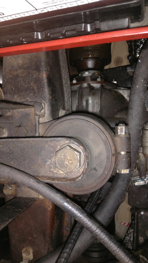

FL30
Posts: 264
Joined: 30 Sep 2009, 19:17
Re: Bewegung im Antrieb bei Lastwechsel
Unread post by FL30 »
So sieht es bei meinem Wagen aus. Die Innenbuchse läßt sich ohne großen Kraftaufwand wie gezeigt kippen. Image Image Image

ottovalvole
Posts: 55
Joined: 29 Oct 2014, 09:14
Unread post by ottovalvole »
Wow, sieht sehr aufgeweicht aus, die Buchse. Bei mir sieht die aus 'wie neu', dafür ist das untere Getriebelager weich und spröde, auch weil es dort schon mal mit Öl in Kontakt kommt. Wird als nächstes getauscht. Bei Gelegenheit mache ich mal einen Film vom oberen Lager, das ist etwas anspruchsvoller, weil man da für Licht sorgen muss. Frohes Schrauben!

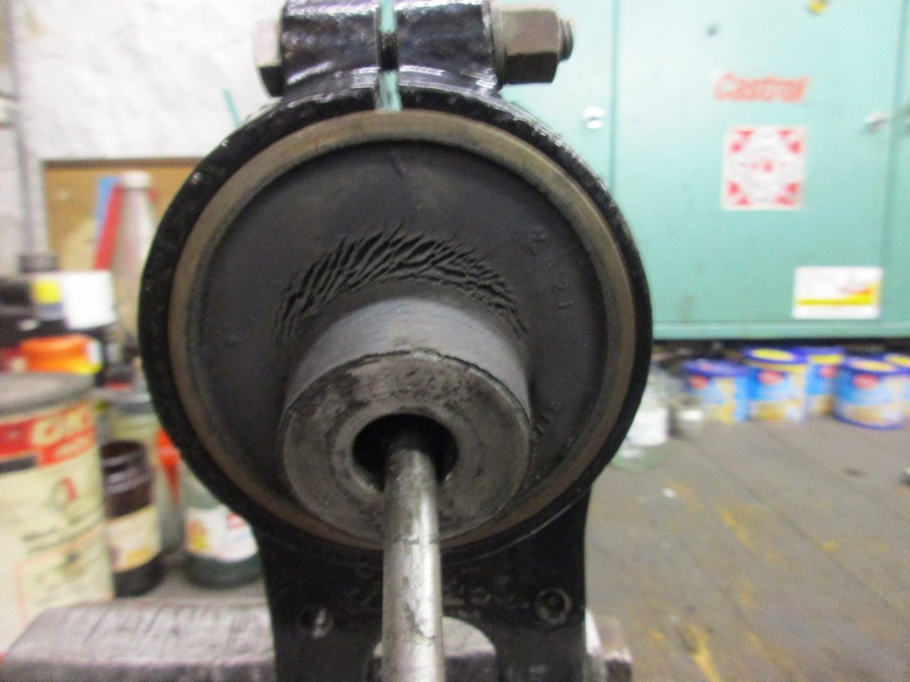

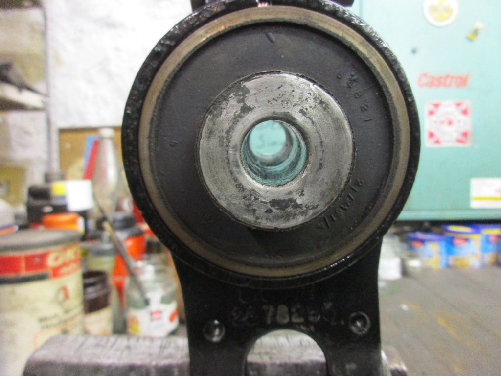

Eigentlich sah die obere Getriebeaufhängung im eingebauten Zustand bei meiner Fulvia noch ganz passabel. Ich hab dann trotzdem einfach mal eine neue bestellt, die alte war jetzt gute 8 Jahre drin. Ist ja schnell ausgebaut, das Ding..
Im Schraubstock zeigte sich dann, das der Zustand der Buchse doch nicht mehr der Beste war. Die deulich sichtbaren Ermüdungsrisse müssen der Grund für die deutlich spürbare Bewegung bei jedem Lastwechsel gewesen sein.
Die alte Buchse war mit gut 6 mm Überstand nach oben im Halter verbaut, unten steckte sie also bündig in der Halterung. Wenn ich sie so einbaue, habe ich aber ca. 6 mm Luft zu der Auflagefläche der am Getriebe verschraubten Konsole
Frage: Wie wird die Buchse in ihrer Halterung positioniert? Überstand nach unten? Überstand nach oben? gleicher Überstand nach oben und unten?
Wenn ich sie mit Überstand nach oben einbaue (wie sie vorher drin war), habe ich ständig Zug auf der Buchse. Was nicht gut sein kann und die Lebensdauer der Buchse sicher verringert. Also so einbauen, dass sie beim Einbau auf der Getriebekonsole liegt? Was Überstand nach unten bedeuten würde..??

Ali
Posts: 571
Joined: 30 Dec 2008, 15:22
Unread post by Ali »
Erste Probefahrt mit neuer Getriebeaufhängung: Ein Unterschied wie Tag und Nacht..
