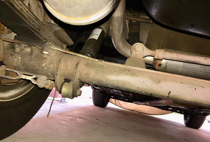

Correzione...
Ecco un ponte di 1,2HF di un amico - con estremità in alluminio.
- ponte 1,2hf.jpg (139.5 KiB) Visto 785 volte

Ed Levin Scritto:
> estremità in ghisa, non in alluminio.
E cosa riporta la targhetta? 818.140 oppure 818.130?
Comunque l'approccio Lancia nel "battezzare" le componenti di norma era quello di indicare il tipo-vettura su cui per la prima volta veniva usato quel componente.
Quindi il ponte 818.140 indica che per la prima volta fu utilizzato su vettura tipo 818.140, ossia Coupé HF.
Ciò non vuol dire che fosse esclusivo di quel modello e neanche che tutti gli esemplari di quel modello debbano avere quel componente. Ma di solito i cataloghi riportano nelle note se un pezzo è stato introdotto durante la produzione di una data versione oppure se veniva sostituito da un altro.
Per la Coupé HF non mi risulta che il ponte 818.140 sia stato introdotto in corso di produzione. Esso dovrebbe essere presente in tutte le HF.
Ed, sarebbe interessante sapere se la 1200 HF del tuo amico è un esemplare di inizio serie.
P.S. Sulla mia 1.3 HF il ponte è regolarmente etichettato 818.140 con estremità in alluminio.
