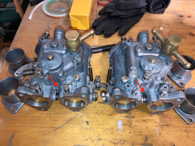

salve a tutti. mi ricollego a questa discussione perché ho smontato i due Solex C35 PHH 2 dalla mia Fulvia Rallye 1,3 del '69 per poterli revisionare e ho un po' di domande relative ai coprigetti, ai comandi dell'avviamento a freddo e alle molle delle pompette di ripresa. prometto di scrivere a breve un post in cui raccontare della Fulvia, dell'acquisto e delle magagne che ha (come vorrei aver letto almeno alcuni dei post di questo forum prima di lanciarmi nell'impresa!), intanto vi racconto dei carburatori e vi disturbo quindi per le domande.
i Solex furono fatti revisionare dal precedente proprietario nel luglio del 2020, circa 3000 km fa, da una ditta di Settimo Torinese specializzata in Lancia. questi mi ha fornito al momento dell'acquisto anche la fattura ricevuta dalla ditta a certificazione dei lavori effettuati tra cui figurano: smontaggio pulizia sostituzione farfalle e relativi assi revisione a banco e sincronizzazione dei carburatori [seh, come no!], registrazione gioco valvole, fase e anticipo, sostituzione contatti e condensatore spinterogeno, sostituzione candele, tagliando completo più fattura a parte per revisione totale dell'impianto frenante Dunlop per un totale di circa €3500,00 di spesa.
prima di effettuare l'operazione di smontaggio dei carburatori non avevo ragione di dubitare della qualità del lavoro svolto, l'impossibilità di effettuare però una carburazione decente con tanto di Carbtune e analizzatore di gas di scarico mi ha convinto a partire dall'ultima cosa: i carburatori, immaginando potessero avere i getti intasati (in pratica il motore andava a 3, non c'era verso di ottenere che il.. 2° pistone partecipasse alla combustione a prescindere dall'arricchimento dato con la vite della miscela) e dando sempre per scontato che tutto il resto fosse a posto date le fatture a dimostrazione degli interventi eseguiti (cosa di cui adesso dubito fortemente).

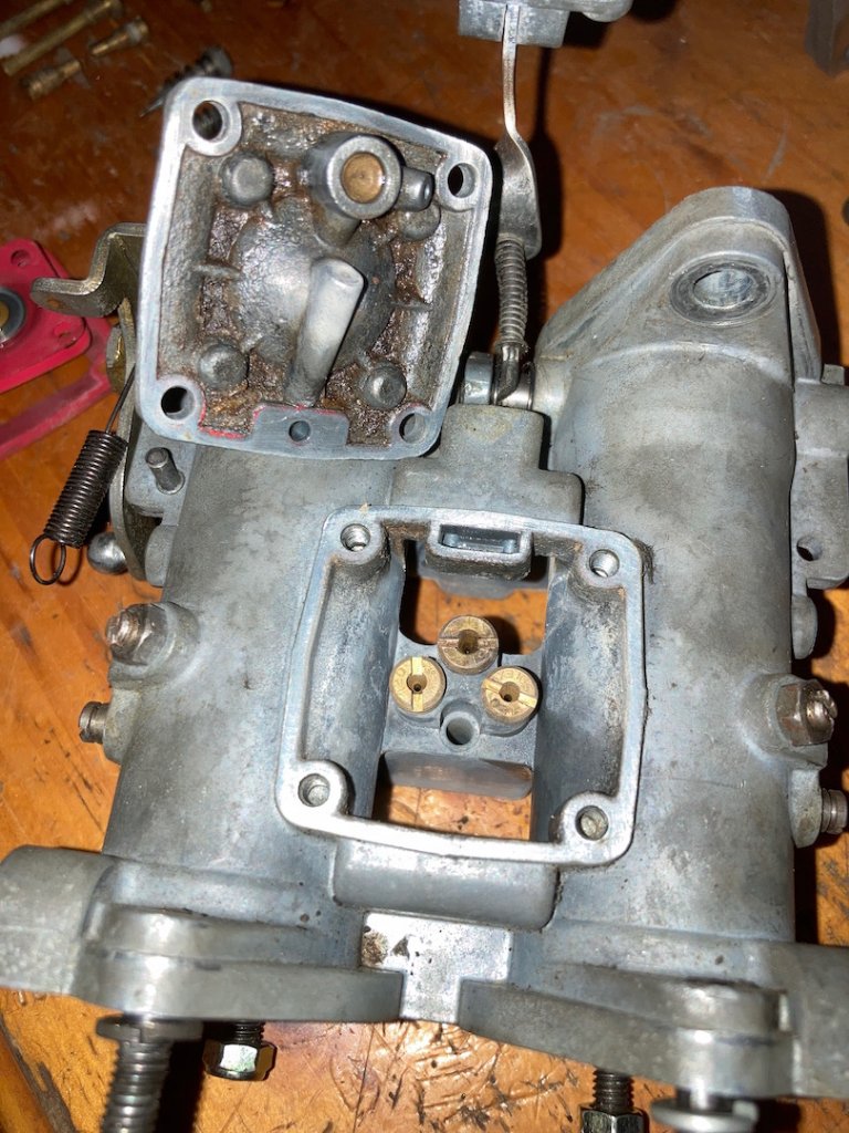

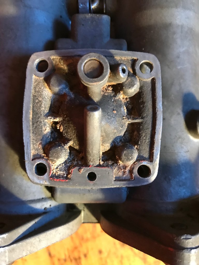

una volta smontati i Solex ho potuto constatare come il loro stato di pulizia lasciasse assai a desiderare (allego foto): come se avessero semplicemente sostituito le guarnizioni e non avessero toccato altro. o forse sì... i galleggianti! perché uno dei due nella sua escursione verso l'alto punta contro il corpo del condotto e si blocca. inoltre, ed ecco il motivo del perché il motore andasse a tre cilindri, un condotto lascia passare assai meno aria degli altri tre (la verifica l'ho effettuata applicando il tubo dell'aspirapolvere lato farfalla e vacuometro dal lato opposto). conto di ristabilire la parità dei condotti agendo sulle viti di bypass che ho opportunamente pulito dalla colla messa lì probabilmente in fabbrica, certamente chi ha dichiarato di aver eseguito la verifica a banco non ha agito su tali viti. inoltre ho notato delle piccole protuberanze nel corpo di due condotti, uno per carburatore, sia all'esterno che all'interno di essi: è il caldo del motore ad aver causato ciò alla lega in zama di cui sono fatti?

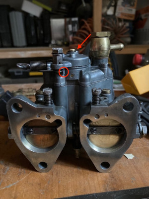

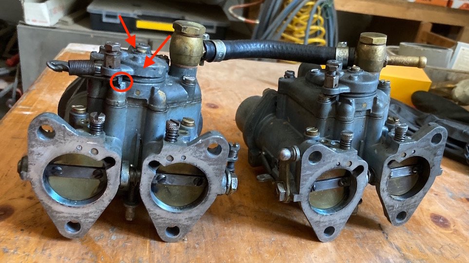

vengo quindi alle domande di cui sopra: nel post da me citato si fa riferimento alle guarnizioni dei coprigetti che lasciavano passare aria e a causa di ciò il motore aveva buchi al di sopra dei 4000rpm. ma questi coprigetti a differenza dei tappi dei Weber DCOE hanno le prese dell'aria in testa, sotto il cappelletto circolare (che tra l'altro nei miei gira liberamente, è normale?), quindi l'aria passa... possibile che le guarnizioni creassero il problema descritto nel primo post? altro punto un po' debole in questi Solex mi pare il fermo del comando dell'avviamento a freddo: in entrambi i miei carburatori i fermi sono consumati e la molla tira il comando oltre il punto in cui questo dovrebbe arrestarsi, probabilmente lasciando passare aria anche qui. per ovviare a questo inconveniente ho inserito uno spessore sotto il seeger e adesso il comando si arresta lì dove dovrebbe perché va a battuta più in basso sul punto non consumato. può essere una soluzione valida o sto peggiorando le cose?
pompette di ripresa: in un carburatore una molla è spezzata e nell'altro gli avvolgimenti sembrano assai laschi (vedi foto): a cosa servono suddette molle considerando che ci sono quelle applicate agli assi delle farfalle che sono decisamente più forti?
grazie per avermi letto e soprattutto grazie per aver condiviso le vostre conoscenze in questo forum che è una miniera di ottime informazioni. anche grazie ai vostri consigli ho potuto far desistere un amico dall'acquisto di una fulvia coupé 2a serie allestimento 3 che sarà di cartapesta a giudicare dalle foto che mi ha girato.
un caro saluto
mario
