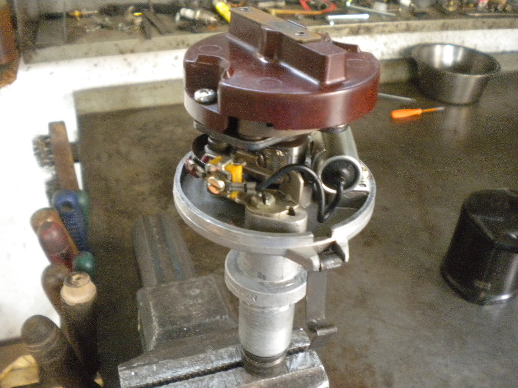

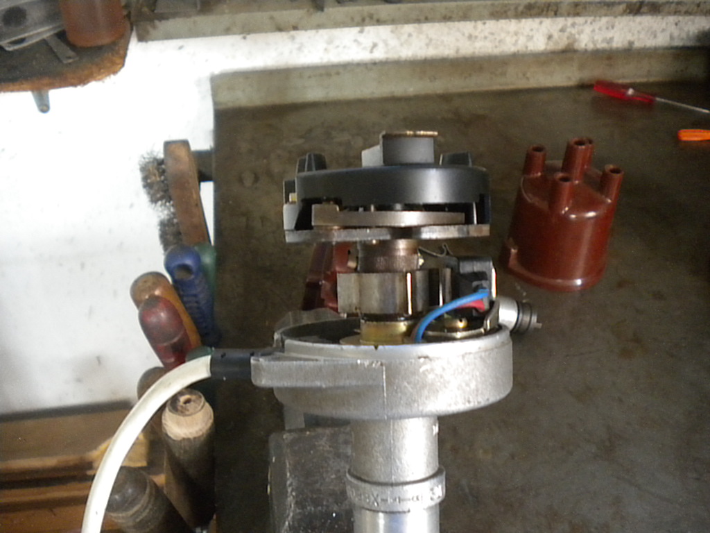

Dal momento che hai delle qualità per intervenire sullo spinterogeno e, interessato all'accensione elettronica..questo spinterogeno Marelli apparteneva ad un'Alfa-Romeo Alfetta..esisteva uguale con l'accensione elettronica e SENZA il correttore di anticipo a depressione, identico come dimensioni.... la bobina ha un suo supporto con incorporato il modulo elettronico. Lo spinterogeno (piede a parte) è uguale alla Lancia, la calotta scura è di uno spinterogeno Lancia...se ne trovi uno puoi trapiantare il solo dispositivo di accensione sul tuo spinterogeno..togliendo il piatto porta-puntine e il dispositivo della camme che ne comanda l'apertura, in sostanza devi metterci l'altro dispositivo. Il secondo spinterogeno è sempre di un'Alfa ma le dimensioni sono più contenute...l'impulsore potrebbe essere medesimo. Mimì

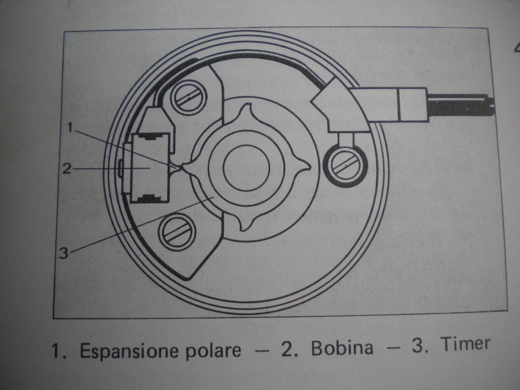

Grazie. Per il momento però tengo le cose così come sono per godermi un po' la macchina con la bella stagione. Nel frattempo sto discutendo (amichevolmente) con i produttori di Pertronix. Secondo me nelle istruzioni del modulo MR-LS1 c'è un errore. Seguendole pedissequamente, il modulo verrebbe ruotato di circa 120° rispetto a dove dovrebbe trovarsi. Se ho ragione, magari per ringraziarmi mi mandano un modulo nuovo
. Non ci spero ma chissà! Da ingegnere elettronico sono andato a spulciare il brevetto Pertronix. Hanno avuto un'idea davvero brillante per rilevare il passaggio della camma di accensione.

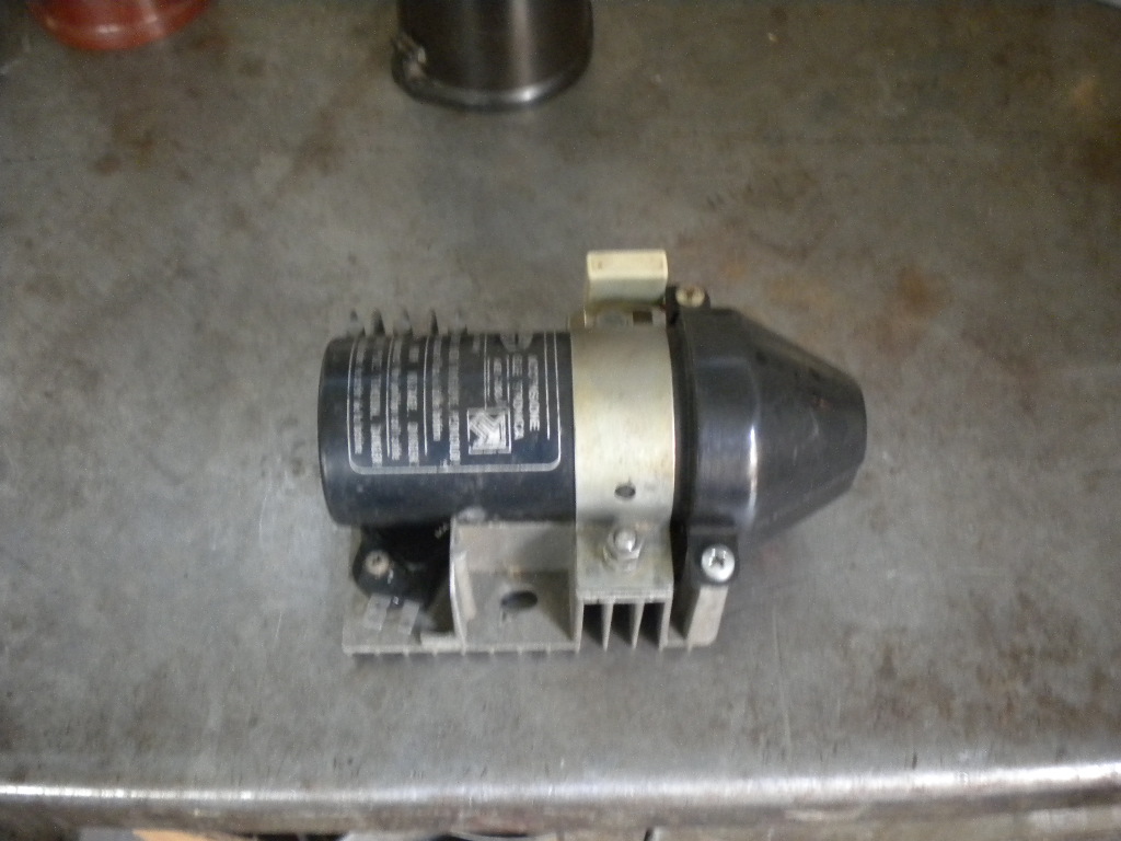

Ho voluto segnalartelo per tenerti informato, non è nulla di eccezionale e facile da eseguire..senza manomettere nulla, si monta l'impulsore al posto delle puntine e la bobina è assistita da un modulo elettronico. Questo è un sistema d'accensione induttiva con modulo elettronico BREAKERLESS del tipo GM... La Delta 1500 montava questo tipo di accensione ma con un diverso spinterogeno posizionato sulla testa, prendeva il moto dalla camme...ne ha una (1) Mimì

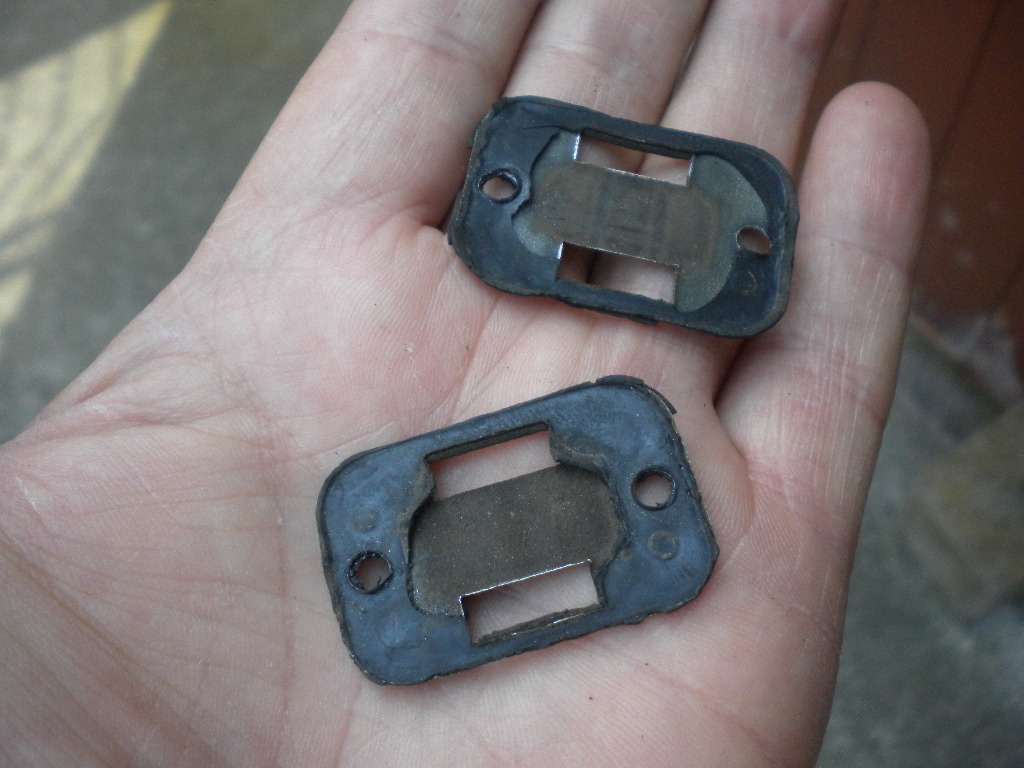

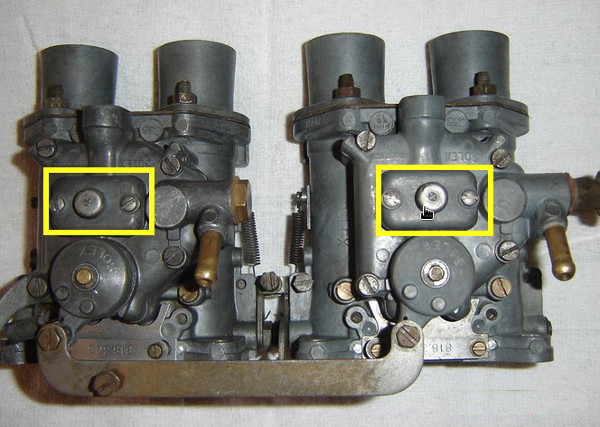

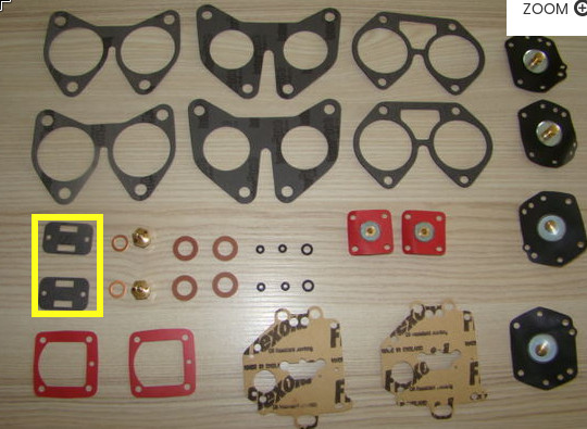

Il problema è stato risolto. Per futura memoria del forum: i due interventi effettuati 1 - regolazione del gioco delle puntine (0.45mm) 2 - sostituzione delle guarnizioni dei carburatori (vedi foto). Era molto che la mia Fulvia non andava così bene. Spero di incontrare qualcuno di voi a Varano in settembre.

La guarnizione originale consiste in lamierino con applicata sopra una guarnizione in gomma...durante la pulizia queste guarnizioni vanno smontate se si usano dei diluenti..anche il tempo fa la sua parte, comunque controllatele sempre.. la parte in gomma che è libera sopra i 2 fori dell'aria aumenta il suo volume distaccandosi dal lamierino, una volta non più solidale al lamierino tende a arricciarsi e curvarsi verso il basso fino ad ostruire parzialmente il foro dell'aria. Anche l'aria che entra la trascina verso il basso. Una delle tante cause di malfunzionamento di questi carburatori. Mimì
