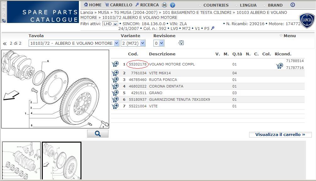

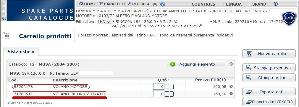

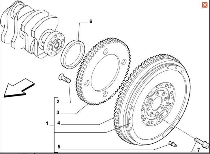

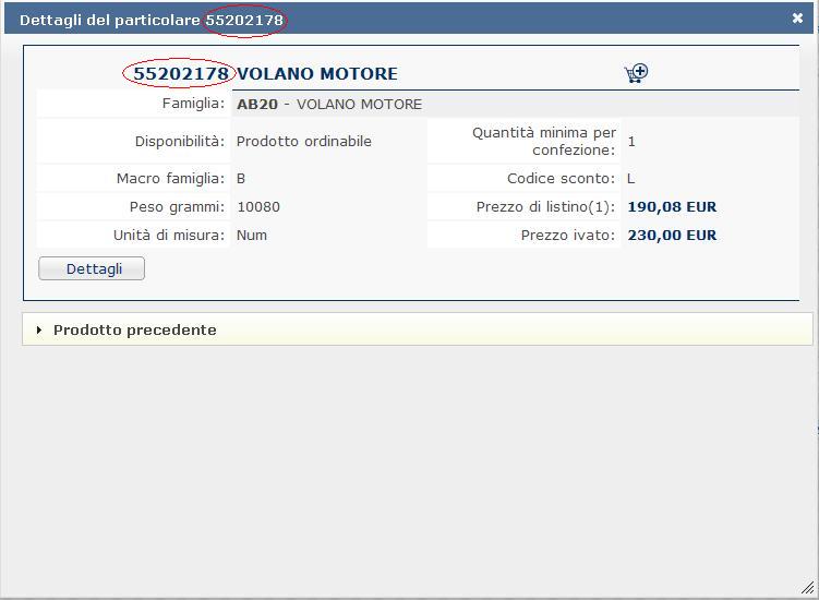

L'Autorevole Eper, non lo riporta come volano bimassa.
Ciao.
volano prezzo.jpg (39.15 KiB) Visto 420 volte
volano 1.jpg (56.74 KiB) Visto 420 volte
volano prezzi.jpg (69.69 KiB) Visto 420 volte

SI !! sulla univocita' del Tuo telaio
ZLAxxxxxxxxxxxxx, ho compiuto le ricerche relativamente al volano che secondo L'Eper monta.

Questi sono i dati salienti della Tua Musa: ZLA35XXXXXXXXXX70 TG - MUSA (2004-2007)
184.136.0.0 - 1.3 MJTD 16V 90CV 66KW E4 ORO
Motore: 1747722 Veicolo: 00239216 Data prod.: 24/1/2007
VERSIONE SPECIALE NO SPECIAL VERSION (LV0)
M 1300 16V MJTD CF4 90CV/66KW (M72)
V ORO (V1)
P 5 PORTE (P5)
Elenco colori/tessuti
PAN-701 PANNELLI PORTE POST. TS-TESTA DI MORO
SED-592 FODERE SEDILI TESSUTO MAGNESIO/AVORIO
Silvio Di Egidio

ti ringrazio tantissimo silvio. stavo per dare 600 euro in mano a incompetenti. grazie anche a salvio per l'avviso! ora devo solo trovare conferme in qualche officina seria. vi faccio sapere :)
