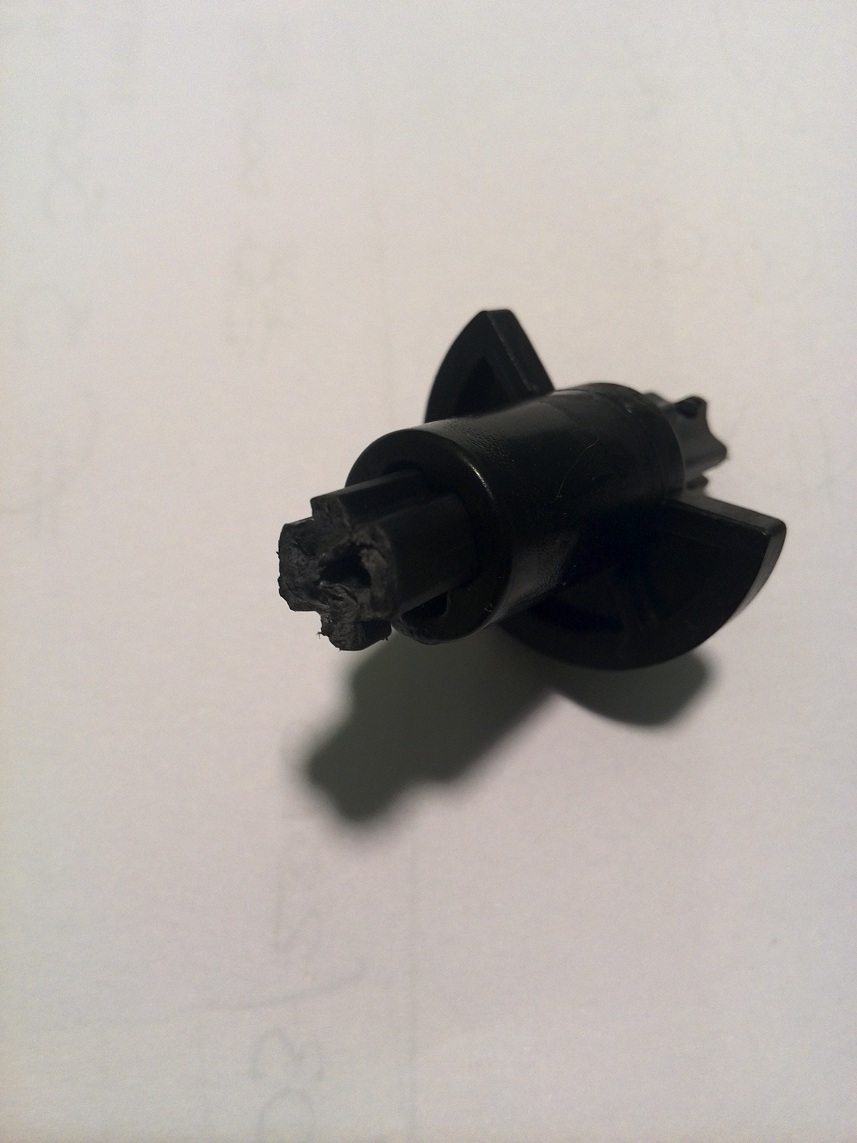

Gimbo27, mi pare che esista il kit con gli ingranaggi per l' attuatore, e mi pare che se ne parli!!Questo genere di problemi è abbastanza ricorrente, di che anno è la tua musa?

Ciao ragazzi, sono nuovo del forum.
Ho una Musa immatricolata a gennaio 2012 e in questi giorni mi si è rotto un ingranaggio del climatizzatore bizona, con conseguente mal funzionamento e rumoraccio annesso.
In particolare, al lato passeggero non viene più aria calda e si sente un rumore sotto il vano portaoggetti nel momento in cui accendo l'auto o accendo il clima.
Ora sono alla ricerca di questo pezzo, ma non riesco a venirne a capo.
Il pezzo che mi si è rotto è un'asta che è collegata con una specie di manopola che serve per switchare dall'aria fredda all'aria calda.
Vi allego una foto così magari capite di che pezzo si tratta.
Mi rivolgo ai più esperti, se qualcuno ha compreso e se è in grado di indicarmi il kit da acquistare...
Grazie!
