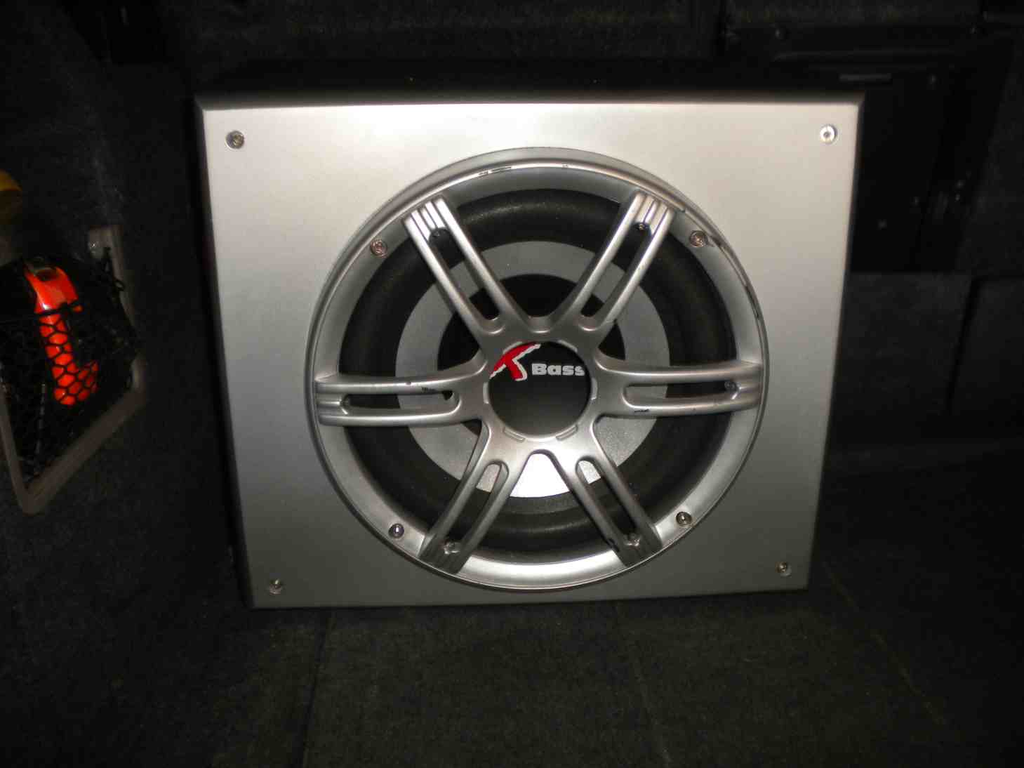

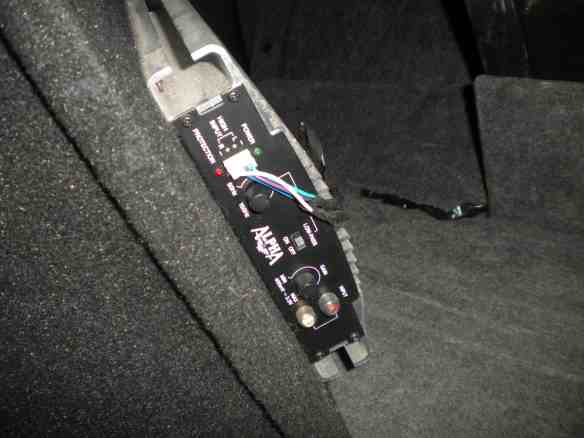

Salve ragazzi volevo chiedervi un parere Tecnico.
Quando ho comprato la mia Leona ho trovato questo "Impianto"
Visto che è stato smontato visto che ho comprato una SW per spazio volevo chiedere a chi ne è competente come voi
se è un impianto discreto, mediocre, schifoso.... e quanto potesse valere, visto che sono intenzionato a toglierlo ma non so proprio quanto possa riuscire a chiedere.
Posso garantire che l'audio dell'impianto anche se non Bose è fantastico.
Grazie!!!
