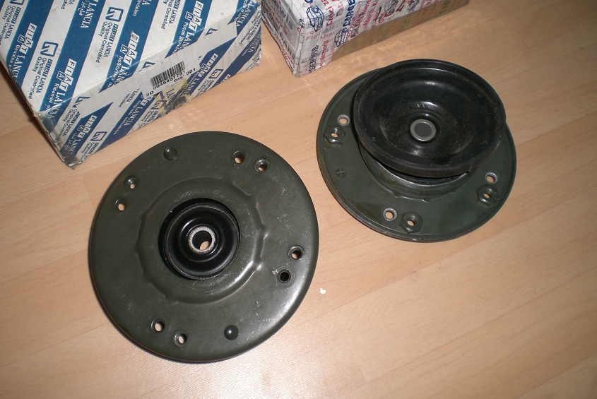

Es ging quasi um die unterste Windung der Feder, die mit einer Art Schlauch überzogen wird, damit gegen den Federteller des Dämpfers keine Geräusche entstehen.
Ich habe im übrigen, um noch einmal zum Thema zurück zu kommen, zwei neue Federbeinstützlager auftreiben können. Das linke kommt aus Italien und das rechte kommt aus Polen.

Ich habe nur ein neues Stützlager in Italien auftreiben können.
Somit nur eins erneuern können:S
Zu der Überziehern am Ende der Feder!
Wir haben bei mir da einfach einen dünnen Kühlwasserschlauch genommen.
Stabiler Gummi- funktioniert klasse!
Die Staubschutzmanschetten bekommt man im übrigen auch noch in Italien!
Grüße Jens

Re: Eine kurze Frage zu den vorderen Domlagern!
Hallo Jens,
Ja, das lustige war, dass es immer nur eins bei den Händlern gab. Die Preise entsprachen durch die Versandkosten dann auch den originalen Fiat-Preisen. Ein bisschen suchen, ein paar emails schreiben und dann klappt das schon... Hab auch noch ein Paar in Moskau gefunden, das war mir aber vom Versand zu blöde...
Die Staubmanschetten und den anderen Kram, wie Domlager und den Gummiring hab ich schon. Alles original und aus Polen...
Bei dem Schlauch braucht man ja quasi nur was mit 15mm Innendurchmesser und 16-17mm Außendurchmesser. Hast du noch eine Bezugsadresse für den Kühlwasserschlauch?
