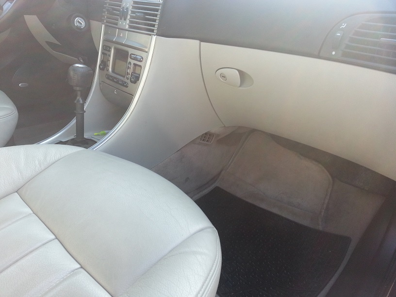

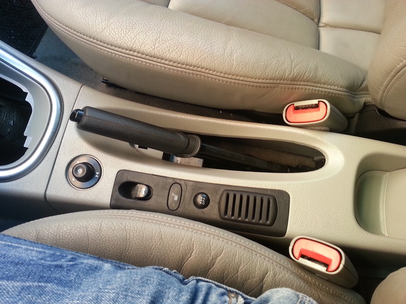

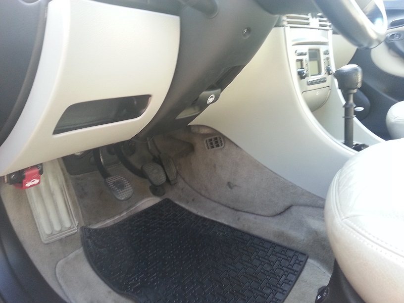

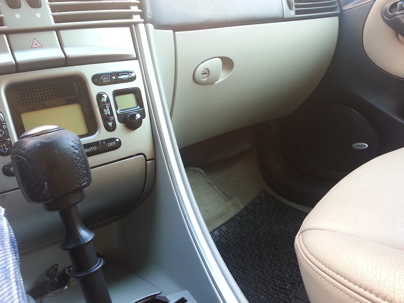

finalmente lavoro ultimato!!!!!(:P)
come foto non sono un gran chè, la migliore direi che è quella della zona freno di stazionamento!
Ora mi rimane solo di dare una gran pulita alla moquette, penso di usare la vaporella della moglie!
Tornando alla verniciatura ho usato una bomboletta di vernice acrilica base opaca, fatta della tinta che piu si avvicinava
a quella dei miei interni ( un tempo beige ora quasi sul grigio), poi come mano finale una bomboletta catalizzata
di trasparente sempre base opaca.
Dire che è venuto un gran bel lavoro (speriamo che duri:S).
