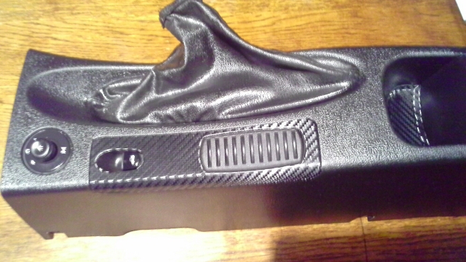

Una trovata..per dirla alla Patty Pravo..una pazza idea, forse un po' kitsch ma di sicuro effetto estetico e pratico, quel rivestimento in finto carbonio che va tanto sulle moto.. il costo non è per nulla proibitivo.

Chante claire, h2o calda, spazzola, gomito sciolto e un paio di inserti in finto carbonio x gridare allo scandalo..comunque removibile..e poi ho fregato alla moglie l'olio do mandirla x il corpo. Luccica come un albero di Natale! Cassetti portafusibili/oggetti già fatti, ora manca la parte anteriore. Divertente lo smontaggio...grazie x le info!

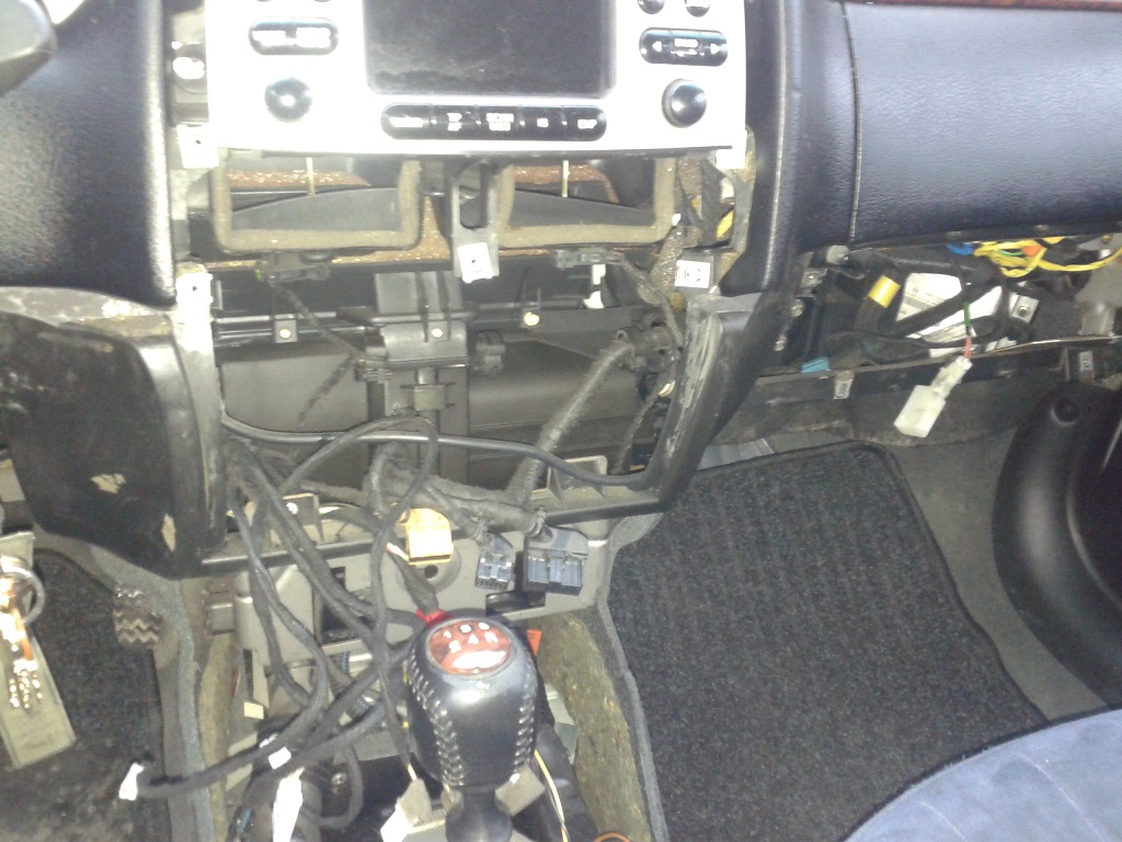

Purtroppo devo confermare che solo pulendolo dopo qualche mese il problema ritorna.
Quindi ieri ho deciso di smontare tutto e riverniciarlo ... :?
Appena finisco vi metterò qualche foto, speriamo esca bene B)

Io già che sono nel restyling dell'auto ho preferisto smontarle, tanto ci vuole poco, e le vernicio in tinta ... ;-)
Vediamo come esce:S

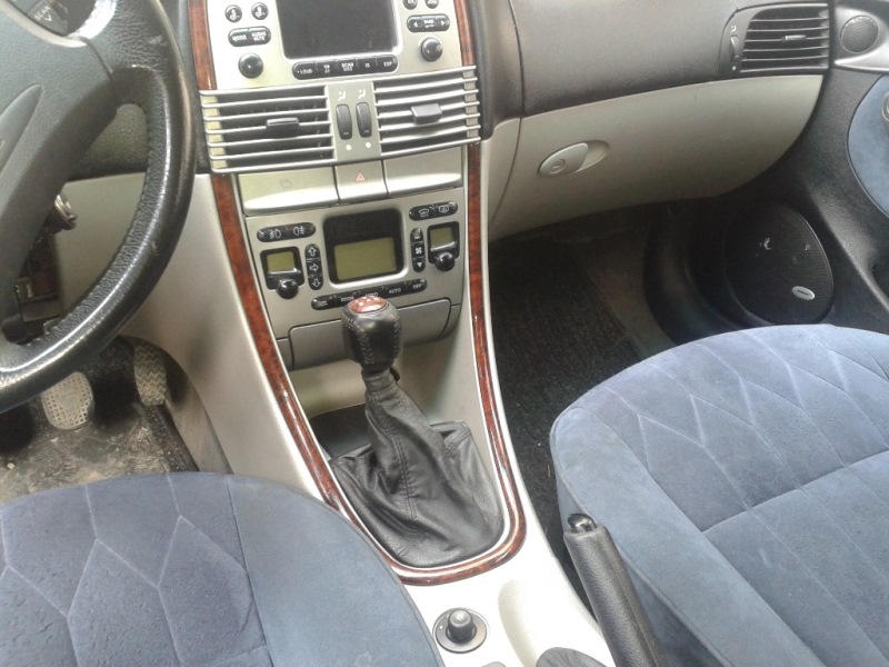

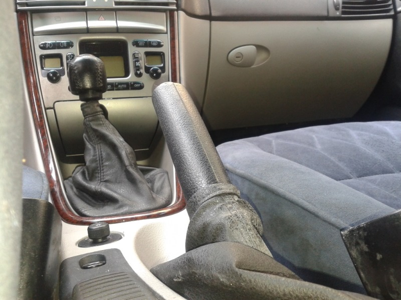

Finito: spesa totale meno di 20 euro ... :D
