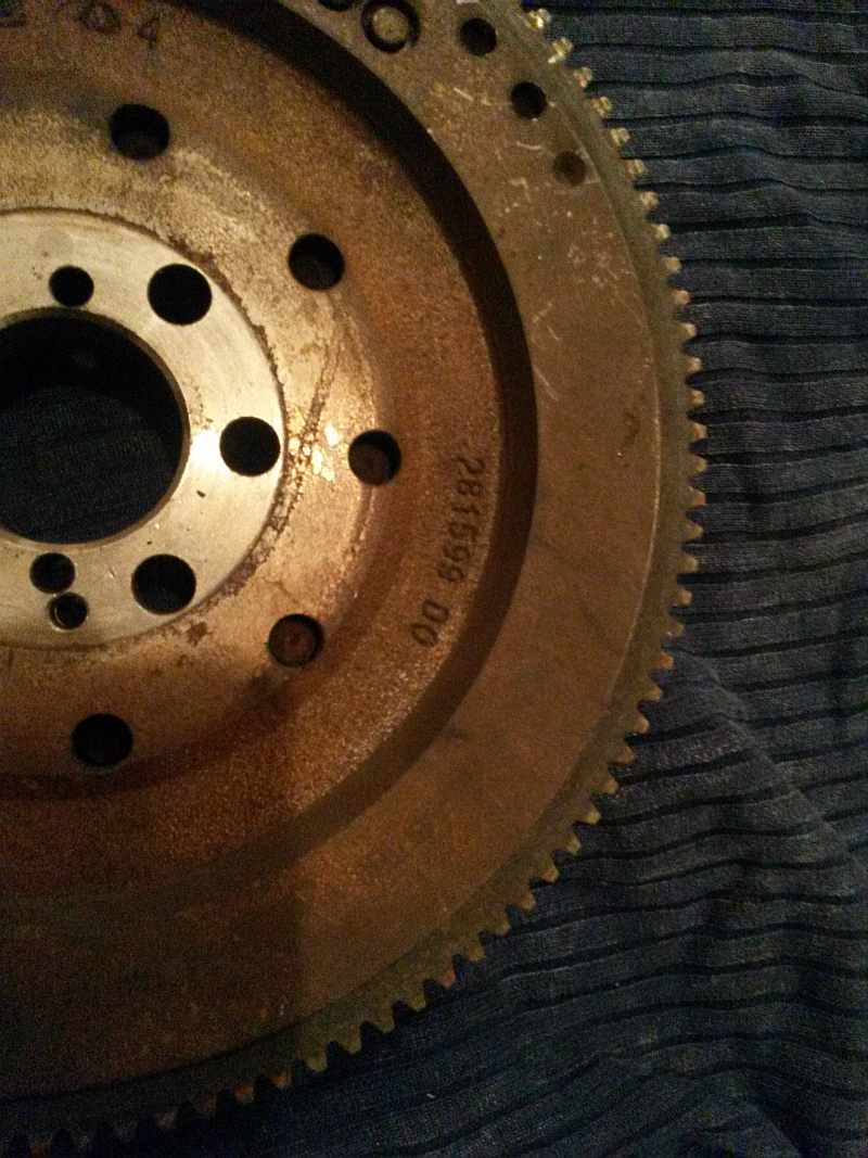

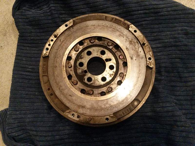

Verkaufe: 2-Massen Schwungrad für den 2.0-20VT
Hallo Freunde,
ich räume den Keller auf.
Ich gebe mein altes/gebrauchtes Valeo Zwei-Massenschwungrad aus meinem 20V-Turbo ab.
Laufleistung ca. 150.000km
Kein klappern, kein Spiel. Alle Dämpfungsfedern scheinen intakt zu sein.
Der Zahnkranz ist i.O. kein Abrieb, etwas Flugrost.
Weitere Daten/aufdrucke:
Valeo
281716 X0
281599 D0
Preislich habe ich mir für Forenmitglieder 40€ inklusive Versand vorgestellt.
Bei Interesse bitte per PN melden.
http://kleinanzeigen.ebay.de/anzeigen/s ... ref=search
