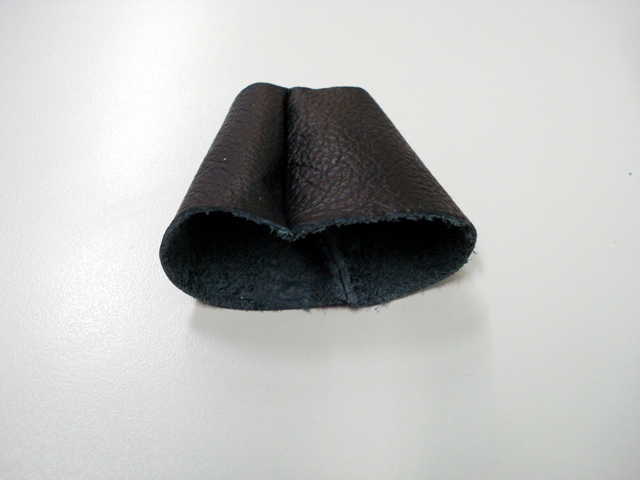

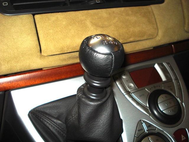

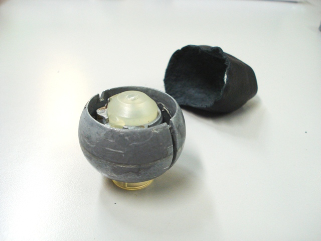

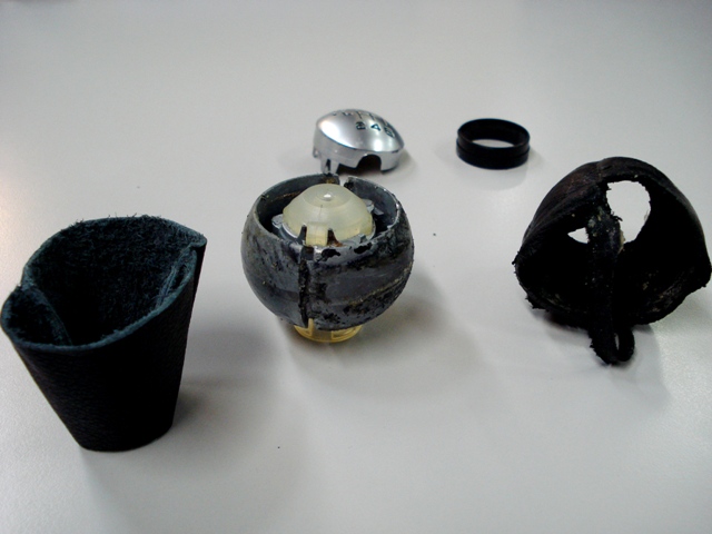

Io ho cambiato solo la pelle del pomello.
Ho acquistato la pelle su e-bay e mi hanno mandato le istruzioni per e-mail.
Ho speso 11,00 € tra pelle e spedizione.
Forte delle indicazioni riporate sul forum nonchè quelle di Cek, al momento di rimuovere il pomello, ho fatto molta attenzione e ho tirato verso di me.
E' stato meno faticoso di quello che immaginavo.
Ho rimosso l'anello inferiore e la borchia che indica le marce e poi con un cacciavite piccolo e piatto ho scollato il rivestimento originario che come potete vedere si era completamente consumato lungo il bordo superiore del pomello.
Il pomello "nudo" era completamente cosparso di colla mista a residui di rivestimento.
Sono riuscito a rimuovere anche la più piccola traccia di questo impasto appiccicaticcio con dell'alcool denaturato.
Una volta pulito e sgrassato ho incominciato a far calzare il rivestimento nuovo.
L'ho tirato ben bene facendo un movimento circolare in modo da tirare in su più pelle possibile per costituire un labbro sufficientemente largo da poter ripiegare sotto la borchia simil-alluminio che riporta il numero delle marce.
Ho applicato della colla sia sui bordi inferiori che su quelli superiori e ho lasciato asciugare.
Trascorso qualche minuto ho ripiegato prima la parte superiore.
Un pò alla volta ho spinto nel pomellola pelle eccedente sul bordo superiore in modo da far aderire bene questa al risvolto interno del pomello e sistemarla senza che si creassero delle pieghe.
Ho inserito la borchia in alluminio e poi sono passato al bordo inferiore dove ho fatto lo stesso lavoro anche se di pelle in eccesso ve ne era di meno.
La cosa andava bene così visto che l'anello di fissaggio ha, a sua volta, una sezione più larga per consentire un fissaggio sicuro e inamovibile.
Al termine ho risistemato il pomello sullo stelo della leva del cambio.
Potete vedere il risultato finale.
Tempo impiegato una quarantina di minuti.
