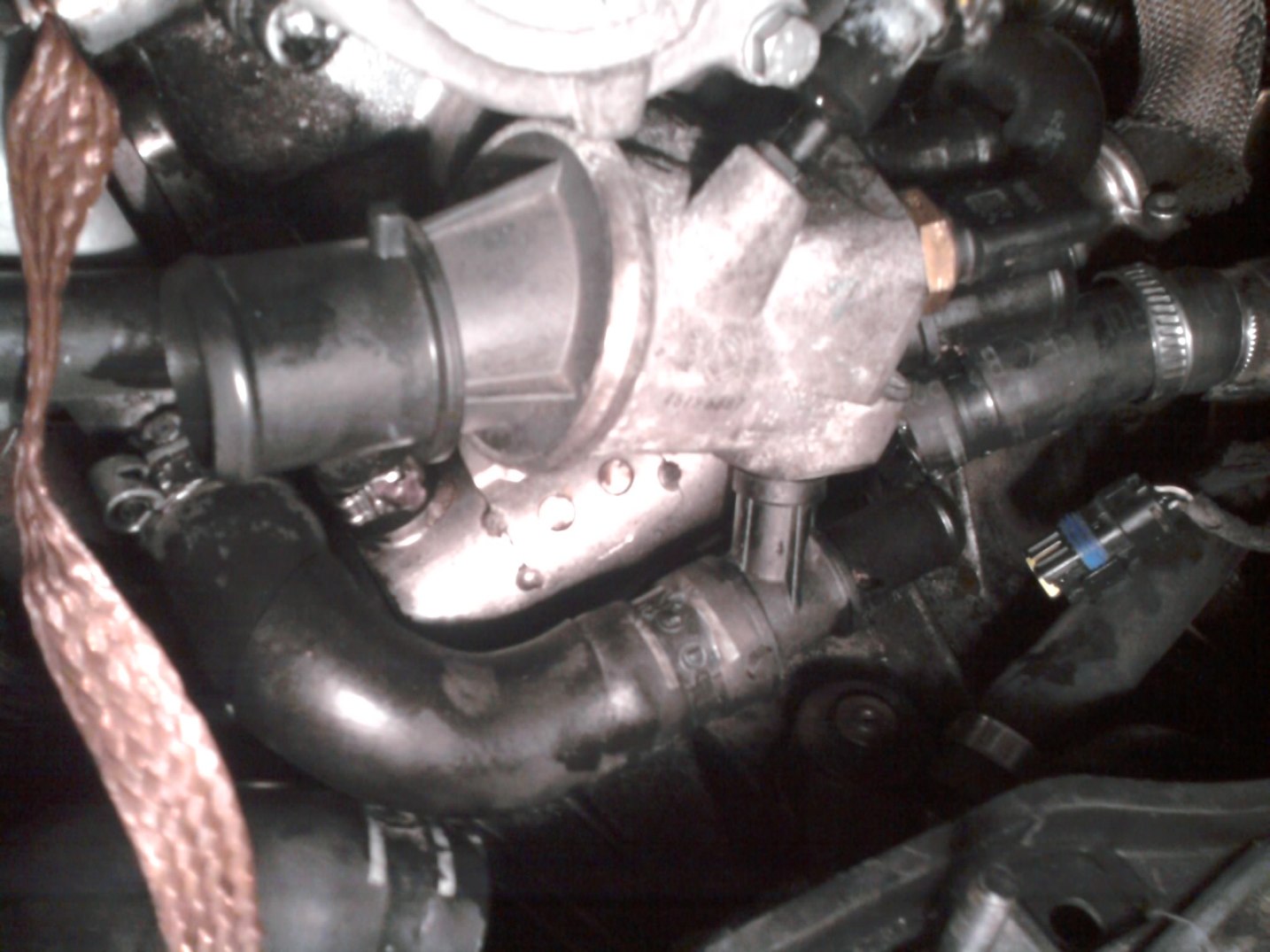

Ciao Warner
Ho preso una settimana di ferie per fare dei lavoretti, tra i quali fare un po di manutenzione alla mia Leona.
Questi i lavori:
- cambio olio e filtro
- Cambio filtro aria
- smontaggio paraurti per pulizia intercooler (non ti dico cosa c'era !)
- Nota dolente: volevo cambiare il termostato ma, mi sa che sto per abdigare!!
E' UN LAVORACCIO !
Una cosa così banale da cambiare, è semplicemente assurdo come lo hanno sistemato !
Secondo te, cos'altro devo smontare: è praticamente bloccato da un siluro (forse è lo scambiatore di cui parlavi) che collega lo scarico con la valvola EGR.
Non riesco a smontare il siluro !!
Ti prego, aiutami.
Grazie
Questi i lavori:
E' UN LAVORACCIO !
Ti prego, aiutami.
Grazie

E lo so amico mio,sarebbe di per se una fesseria non fosse per il "siluro"appunto lo scambiatore di calore,dopo il dadino che lo blocca al termostato devi liberarlo dai due collarini stringitubo,e poi per lavorare comodo faresti bene a smontare la valvola egr,sotto ad essa noterai una staffa che dal "siluro" va ad attaccarsi tramite due bulloncini al collettore di aspirazione una volta tolto quelli lo scambiatore viene via e finalmenti accedi al termostato.Sulla 1900 si ha almeno piu' visuale,sul 2400 si tribola niente male purtroppo.
