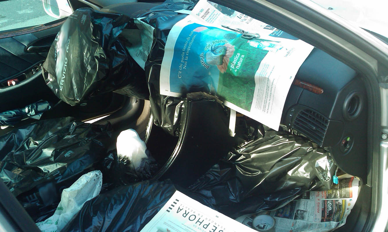

Cari amici, non credevo che avrei mai avuto il coraggio di farlo ... eppure l'ho fatto !
Complice una bella giornata di sole e facendomi largo tra le imprecazioni di mia moglie (...ma perchè non la cambi sta macchina...), ieri ho verniciato il "pezzo centrale" della mia Lybra direttamente in plancia !!
Una follia !!!! Però il lavoro è riuscito.

Maurolyb
Messaggi: 50
Iscritto il: 03 gen 2009, 16:58
Re: Cruscotto Appiccicoso, THREAD DELLE SOLUZIONI
Messaggio da leggere da Maurolyb »
Nessuna svista amico caro! Quello che vedi è nastro gommato per carrozzieri tagliato a "fil di radica". Dopo la verniciatura l'ho tolto e, sotto,è riemersa la radica intatta, del suo colore originale.
Se guardi la prima foto si vede bene la radica completamente coperta dalla carta gommata di colore giallino.
Un problema, invece, che non avevo previsto e che invito a tenere presente a tutti i lybristi che si avventureranno nella verniciatura "in sede", è quello della "polvere" che la vernice ad alta pressione sprigiona. Ovvero, oltre alla vernice che viene spruzzata direttamente sulla plastica deteriorata, si crea una nuvola di pulviscolo sottilissimo e nero che si deposita, per caduta, un po' dovunque. Ecco perchè ho divuto mascherare tutto, altrimenti immaginate i sedili in alcantara che sarebbero diventati...
Saluti.

Si, si, mi raccomando, se verniciate dentro coprite tutto altrimenti rischiate di colorare anche gli arredi (es. i sedili).
PS:
Mi sento di confermare che il "semplice" acrilico regge. Oggi giornata ben soleggiata (temperatura 19°), auto sotto il sole dalle 8 alle 17 con cruscotto rovente e ... la verniciatura non ha fatto una piega!
