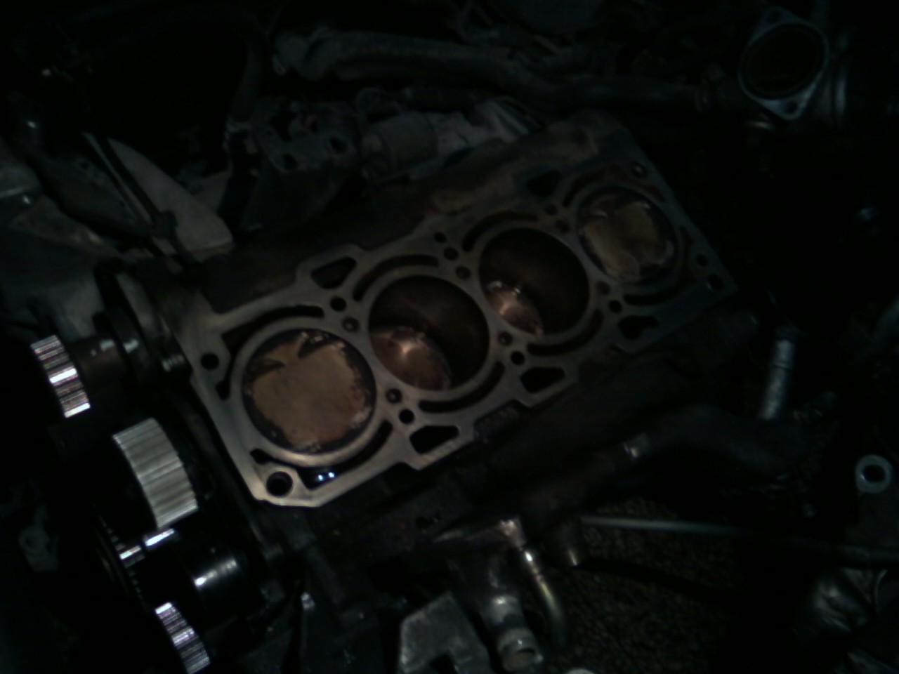

Salve a tutti! Sfortunatamente è capitata la stessa cosa anke a me !!! Lybra 1.8 con 190KKm Fermandomi allo stop sè sentito tac tac tac ...sè spenta e non è + ripartita!Andato dal meccanico mi accerta la rottura ella cinghia di distribuzione con probabile danno alle valvole! Infatti aprendo il motore e controllando si son piegate 16 valvole su 16 ...grrr letteralmente stampate sui pistoni!! In ogni modo:
Rettifica testata, cambio di 16 valvole, cinghie dentate e valvola termostatica con relativo liquido di raffreddamento; tutto comprensivo di manodopera €750
Il danno è avvenuto martedì 30 novembre, e ieri (4 dic) l'auto era già pronta, e sembra andare meglio di prima...molto meglio...evidentemente i condotti di aspirazione erano alquanto intasati!

Prezzo piu' che onesto Antony,va meglio sicuramente,le valvolenuove e le sedi rettificate fan si che la combustione sia ottimale,noterai anche un miglioramento dei consumi.
