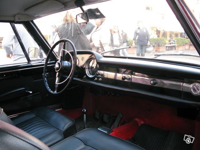

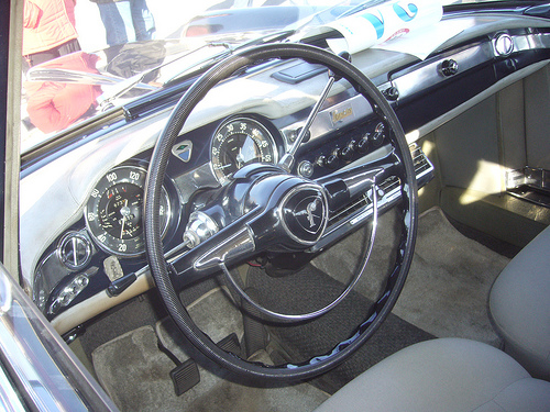

no, ci sono altre differenze tra il cruscotto della berlina e quello della coupé Pininfarina, oltre in effetti al posacenere, che nella berlina è al centro sopra il cruscotto, mentre nella coupé è posizionato sopra il tunnel della trasmissione.
Tra le varie differenze rilevo le seguenti, basandomi sopratutto sulle versioni 2,5 seconda serie e 2,8, che sono praticamente identiche.
Blocchetto accensione: sulla berlina è a destra del volante, al primo posto partendo da sinistra rispetto ai pommelli della fila inferiore; sulla coupè è a sinistra del volante.
Pommelli con i vari comandi: sulla berlina a sinistra del volante ci sono solo i 3 pulsanti cromati che comandano i deflettori posteriori, comandi non presenti sulla coupé (i deflettori della coupé si aprono manualmente); sulla coupé a sinistra del volante, oltre al blocchetto di accensione, c'è il comando dei fari. I comandi sulla berlina, al centro del cruscotto, sono disposti su due file (sopra, integrati nella cromatura, da sin.: fendinebbia, alloggiamento autoradio, tergicristallo; sotto da sin.: accensione, fari, luce strumentazione, luce interna, ventilatore, accendisigaro). Sulla coupé sono posizionati su di un'unica fila, integrati nella cromatura (il comando degli spruzzatori lavavetro è sotto la cromatura in corrispondenza del pommello dei tergicristallo), e sono meno numerosi, posto che alcuni sono sotto il cruscotto o alla base del piantone della sterzo (mi sembra di ricordare: i fendinebbia e la luce interna).
Il tachimetro della berlina è tarato sino a 180 km/h, mentre quello della coupè sino a 220 km/h (come le GT Touring e le Sport Zagato).
Il contagiri della berlina è tarato sino a 5.500 giri, mentre sulla coupé mi sembra di ricordare che sia sino a 6500 giri (come GT e Sport).
Tra i vari modelli di berlina e coupé poi vi sono state delle modifiche nel corso degli anni: sul cruscotto una delle più evidenti è la presenza ai lati di due bocchette d'areazione cromate, non presenti nella prima serie, sia berlina che coupè, nonché differenti spie, poste tra i due strumenti circolari, per le freccie e per i fari abbaglianti.
Riguardo alla tua Touring 2,8 GTL, il cruscotto è più simile a quello della berlina che non a quello della coupé, a parte la taratura del tachimetro e del contagiri.
Allego due foto: una è della mia berlina 2,8, mentre l'altra è presa da internet e riguarda una coupé 3B, credo 2,5.
