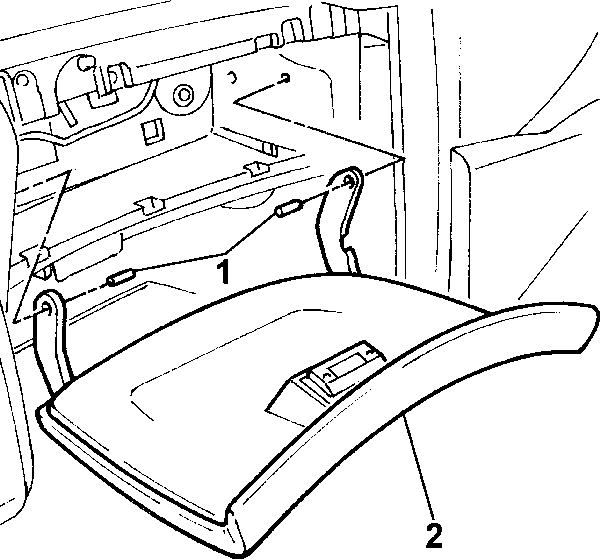

Cmq sono disposto a ripetere la prova anche a costo di perdere altre 4 ore (purtroppo il cassetto non sò perchè non viene via facilmente se non a costo di rompere qualcosa, Giorgio... scusami ma non è che cè qualche sistema di sgancio dello sportello in modo da aprirlo maggiormente ?), ma vorrei il conforto di Gatekop che mi dia una conferma positiva.

No prima devi togliere il cassetto. poi puoi togliere le sportello, credo che favorirne l'uscita devi provare a inchinarlo
- sportello.gif (12.07 KiB) Visto 802 volte

Che da fastidio è la serratura che c'è sullo sportello, è li che devi cercare di toglierlo leggermente inclinato, non puoi togliere lo sportello prima del cassetto perchè i perni sono nascosti
