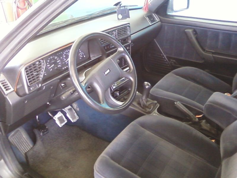

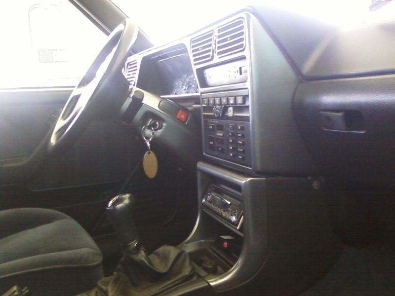

bydino2002
- Messaggi: 81
- Iscritto il: 09 ott 2010, 21:45
Re: cruscotto appiccicoso; la mia esperienza
quando sono andato a vedere la mia lybra ( nera, interni in pelle chiara) la prima cosa che ho notato sono state le plastiche appiccicose ( ci ero già passato con la tempra del mio papà del 90 e con la mia croma ie del 91grigia scura met vedi foto e per entrambe ho risolto con questo metodo ) quindi non mi sono preoccupato molto, addirittura sullo sportello del vano portaoggetti c'erano dei peli attaccati, forse di un cane o di qualche tentativo fatto con lo straccio dal precedente proprietario. Secondo me l'unica soluzione è smontare tutto, acetone e raschietta e levare via tutto l'appiccicume, quindi una bella sgrassata e via con le bombolette, nell'ordine: 1 aggrappante per plastica detto primer almeno due mani, 2 fondo a spruzzo sempre a bomboletta sempre due mani, 3 vernice del colore che preferite ( io per evitare pacchianate l'ho fatti del colore della carrozzeria, ovvero nero met. ) anche qui almeno due mani, e per finire trasparente lucido. Con 20 € un lavoro definitivo, che con un pò di calma anche chi non è carrozziere come me può fare. unica accortezza non avere fretta, fare sempre asciugare tutti i prodotti dati molto bene per evitare screpolature e scolature. Per il momento ho fatto sportello vano portaoggetti e tunnel centrale che erano i più rovinati, a presto gli altri. saluti
- foto0032.jpg (70.43 KiB) Visto 453 volte
- foto0031.jpg (50.75 KiB) Visto 453 volte
