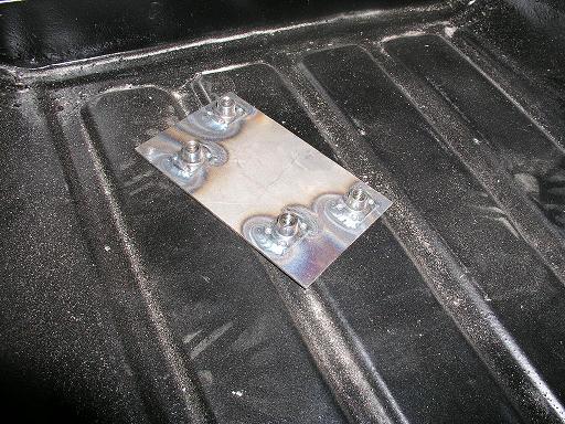

Ich fang mal wieder eine "vordere" Zeile an...

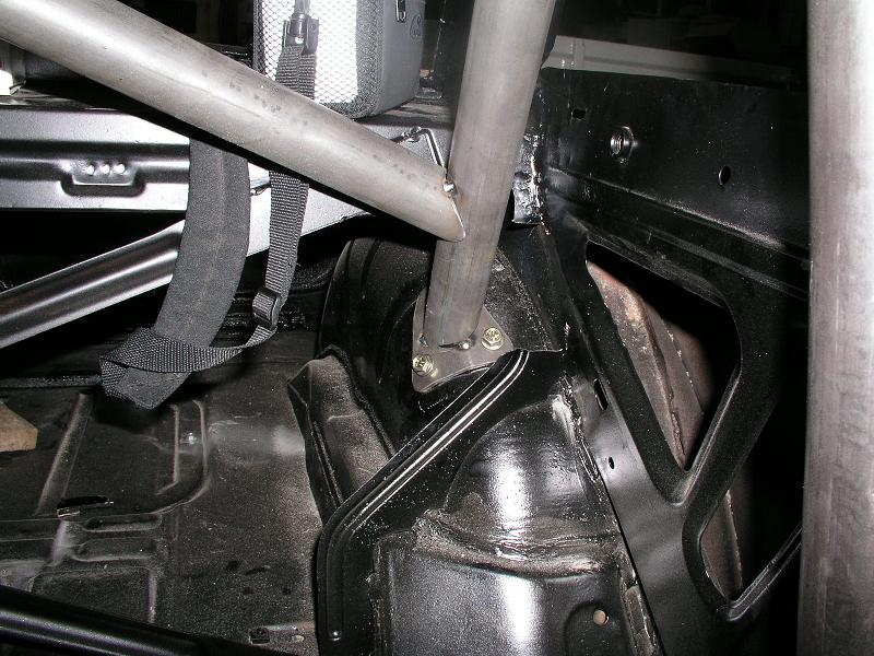

Hab heute die Grundplatten für den Käfig gefertigt - mit Einschweißmuttern.
Löcher für die Grundplatten im Fahrzeug gebohrt und die Käfigplatten auch gleich angefertigt....

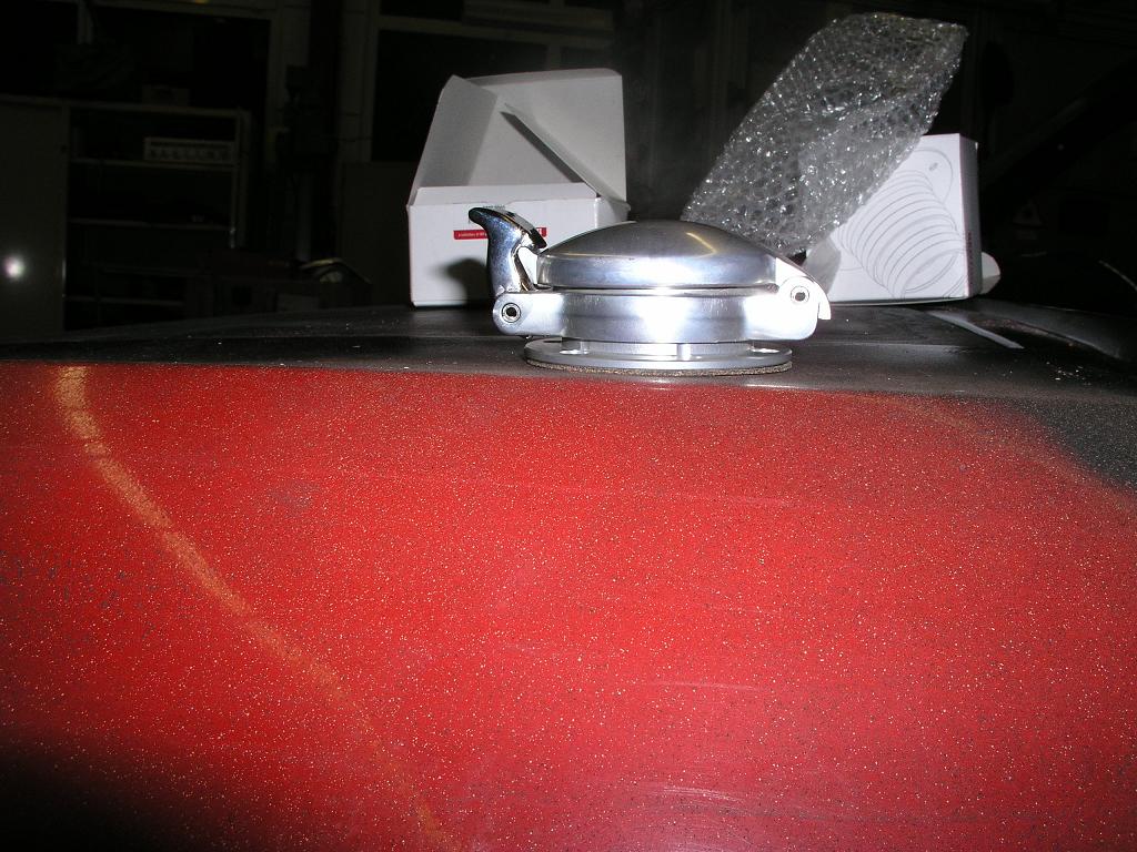

Dann kam noch der neue Tankstutzen - ich konnte es mir nicht nehmen lassen und die Löcher gleich zu bohren - vor dem Lackieren müssen ja eh alle Löcher gesetzt sein...
Schaut doch hüpsch aus - oder? Natürlich liegt der Stutzen wieder in der Schachtel... hab Ihn nur für's Foto montiert...

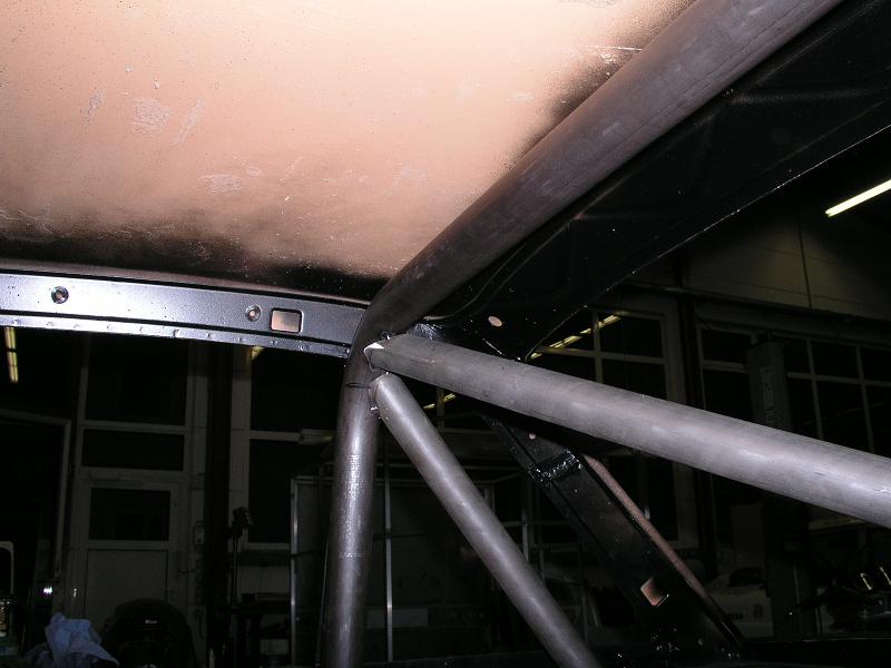

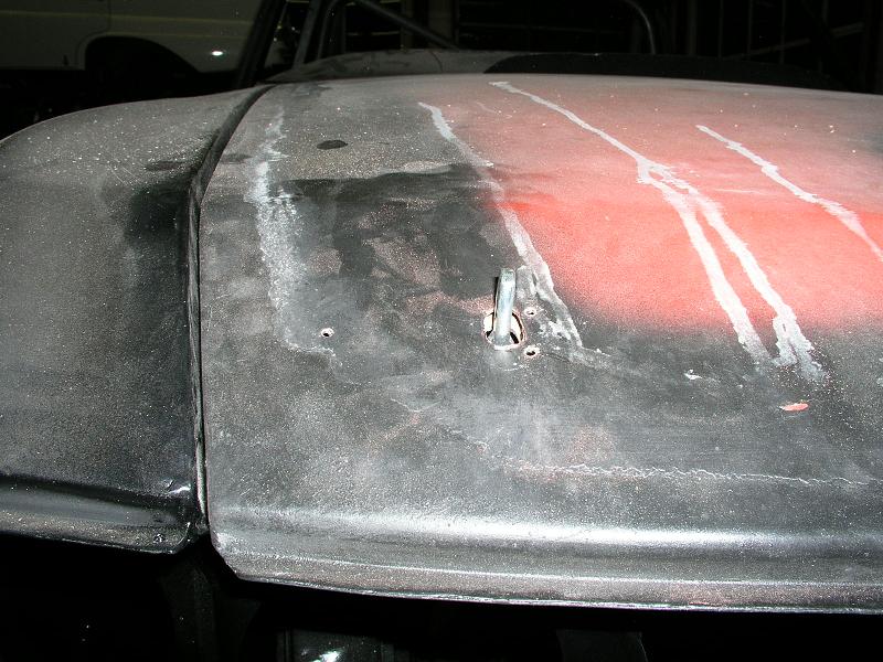

Hab heute den Käfig weiter gebaut - der hintere Bügel ist gebogen und die Abstützungen sammt Querstrebe sind auch schon eingepasst und geheftet.
Dann noch ein paar Haubenhalter für den Kofferraumdeckel gesetzt - gebohrt und gefeilt und angepasst....
jetzt is Wochenende!
an die Fangemeinde
Rico

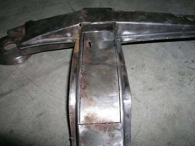

Leider war die Biegemaschine heute belegt... so muß der Käfig warten.....
Also muß ich mich um andere Dinge kümmern!

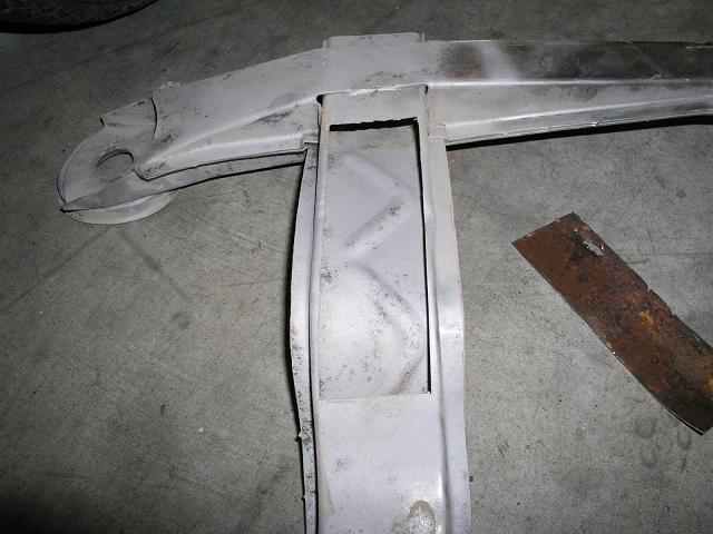

Nach dem "Zopfbürsten" hatte ich am Getriebeträger Karies festgestellt.
Da in diesem Profil sich schön die Feuchtigkeit halten kann - schneide ich das mal großfächig raus...
und siehe da - überall die braune Pest....
- nach dem Sandstrahlen sieht das schon wieder gut aus
- neues Blech angefertigt - gleich mit zwei Sickenlöcher - damit der Holm schön "belüftet" wird und Wasser ablaufen kann!
zum Grundieren und schweißen hatte ich heute kein Lust mehr....
Rico

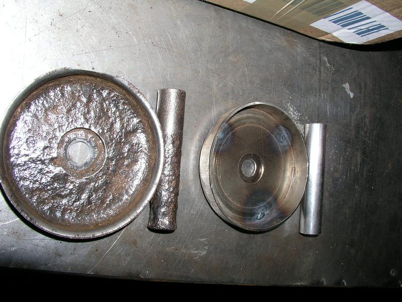

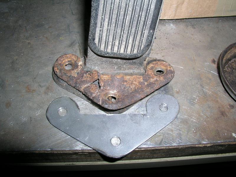

Leider war es heute wieder nix mit dem fertigstellen vom Käfig.....
Aber ich hab ja noch mehr zu tun
Der untere "Teller" der Getriebelagerung ist schon sehr zerfressen - also eine Stunde auf ein Stück Blech eingehaun und
einen neuen Teller getrieben, unten dann noch ein Blech - wie original - zur Verstärkung aufgesetztund eine neue Distanzhülse aus VA gefertigt
...und wo ich schon grad beim Blechemachen bin... noch ein neues Halteblech für das Gaspedal gefertigt
(ist noch der Rohling)
Rico

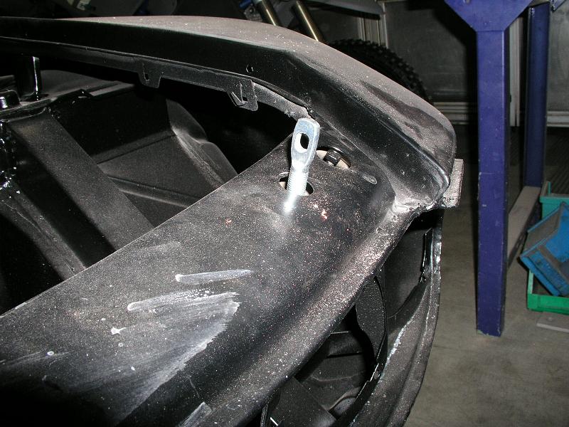

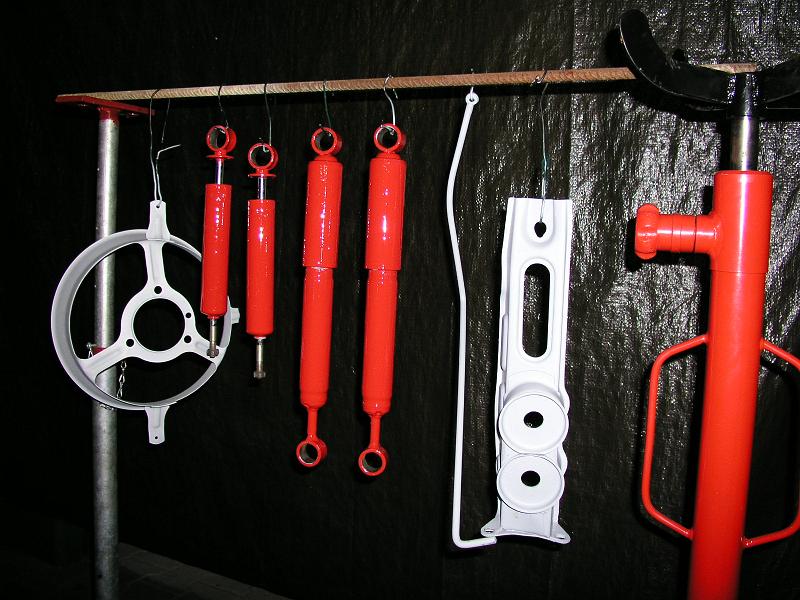

OK... der Käfig wird wohl erst nächste Woche fertig.... ?tt?
Dann montier ich halt inzwischen die Haubenhalter für vorn und Lackier die Dämpfer die ich gestern schon grundiert hatte...
Hat jemand was gegen rot?
Rico
Rico
