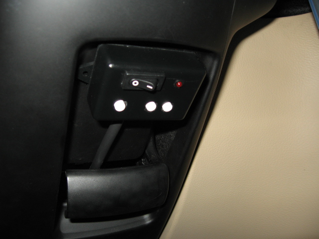

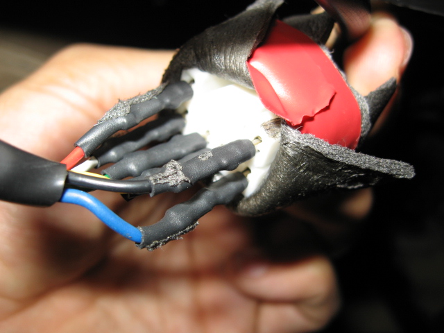

Bixi, in effetti è il sistema è comodo ma le cose utili sono altre, comunque inserisco le ultime immagini.
- img_3768.jpg (127.34 KiB) Visto 709 volte
- img_3765.jpg (110.47 KiB) Visto 709 volte
- img_3764.jpg (119.63 KiB) Visto 709 volte
