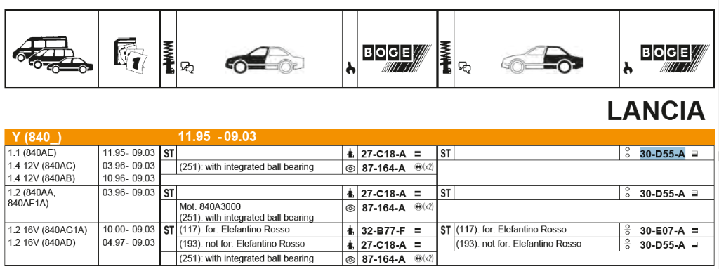

Ich habe natürlich gleich die Suche nach den Boge Dämpfern gestartet und habe den Katalog durchforstet. die Dämpfer hätten dementsprechend die Bezeichnung 30-D55-A (siehe Anhang "Boge y").

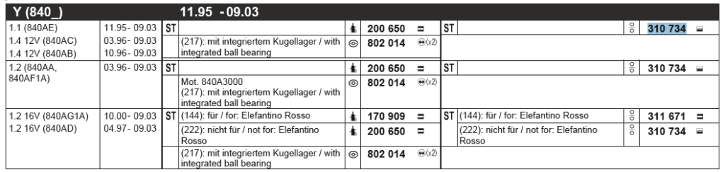

Wie bereits befürchtet hat man offensichtlich bei ZF die Boge Dämpfer zugunsten der Sachs Dämpfer 310 734 eingestellt, sind in Deutschland folglich so gut wie nicht mehr erhältlich.
Daher natürlich gleich die Frage an den Experten, ob es der Compliance unterliegt, inwiefern diese Boge und Sachs Dämpfer (beides Einrohr) auch von den Daten her baugleich sein könnten...
Die Sachs Dämpfer gibt es ohne Probleme schon für unter 25€, da könnte man alleine um auch die Länge zu erfahren, mal einen bestellen.
Daher natürlich gleich die Frage an den Experten, ob es der Compliance unterliegt, inwiefern diese Boge und Sachs Dämpfer (beides Einrohr, beides ZF) auch von den Daten her baugleich sein könnten...
