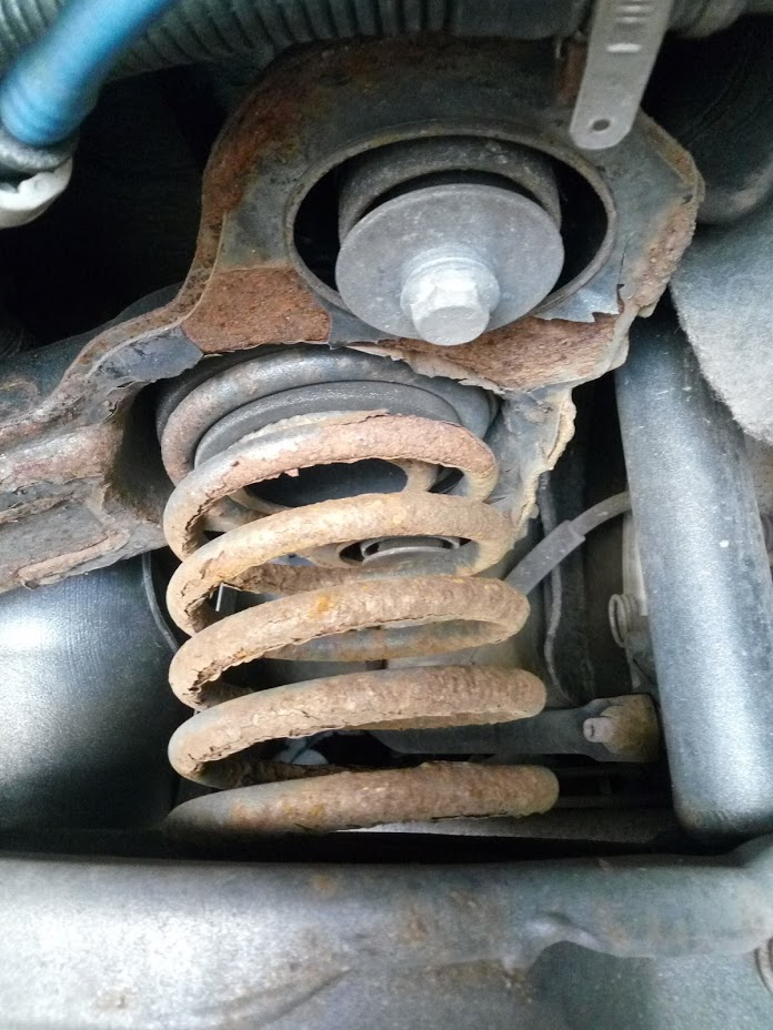

Mi aggancio qui per farvi vedere le mie molle, così come mi sono apparse l'altroieri quando ho sostituito la marmitta.
Nell'immediato farò un trattamento anticorrosione, ma è complicato sostituirle?
(Posso aggiungere che non ho mai visto una cosa simile? e sì che di rottami ne ho tanti)
(Aggiungo anche un'altra idea: e se sulla mia berlina che ha anche la bombola del gpl montassi le molle della sw?)

Indubbiamente meglio sostituirle,lo vedo non di rado questo stato di corrosione su clienti che frequentano zone di montagna dove usano impiegare sale sulle strade,magari anche in zone di mare la salsedine puo' contribuire a questo fattore.
Quelle che ho montato io come dicevo sono della GLOBO ricordo che le davano unificate per entrambe le versioni,costo circa un centinaio di euro se vuoi ti posso dare il contatto del mio ricambista,spedisce anche.
