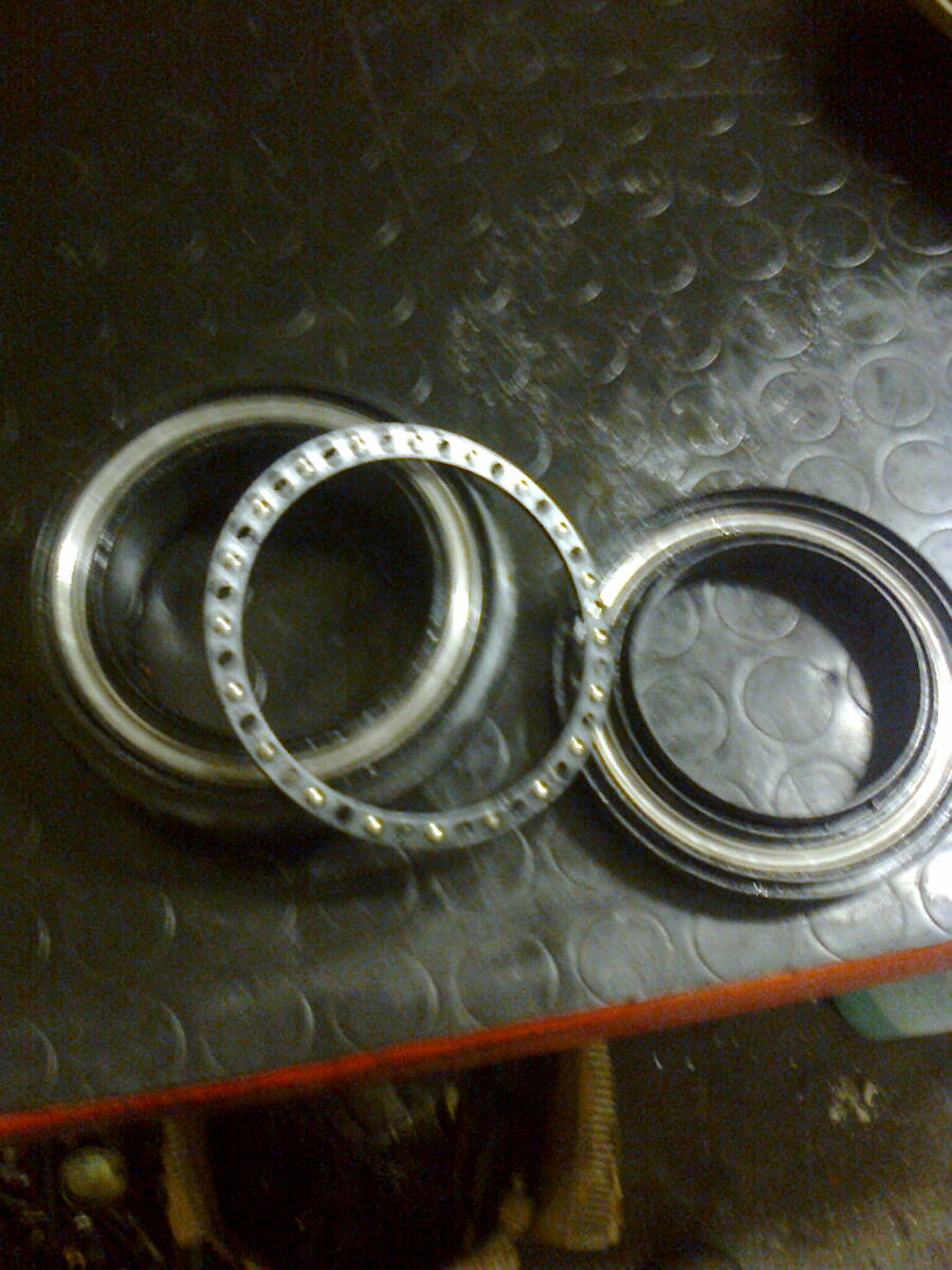

Vi volevo chiedere, invece, da cosa può dipendere dei rumorini che sento da auto ferma, in moto, girando lo sterzo.. sento leggeri tic tic... può dipendere dalla scatola dello sterzo? È preoccupante? Non sono molto evidenti, giusto per fare il pignolo

ciao , hai verificato l'olio del servosterzo , magari sei al minimo e rumoreggia.......;)

E' la vaschetta di fianco a quella dei freni nel caso di rabbocco usa olio specifico ATF.
In genere cmq sono le ralle sotto i tamponi degli ammortizzatori a cusare qualche scricchiolio in sterzata da fermo.Basterebbe aprirle ed ingrassarle solo che occorre smontare le molle.
