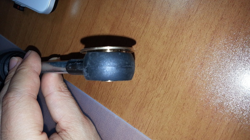

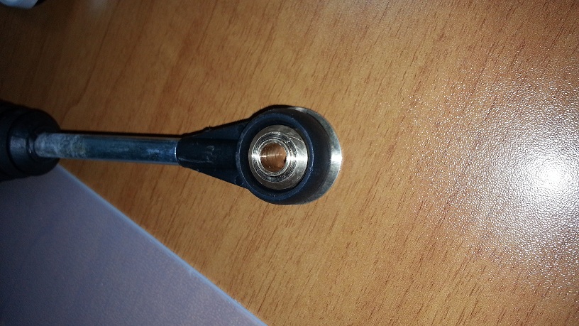

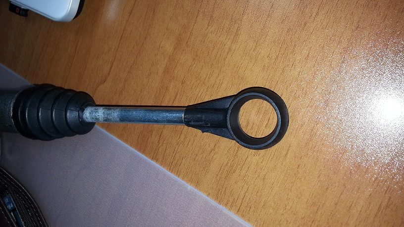

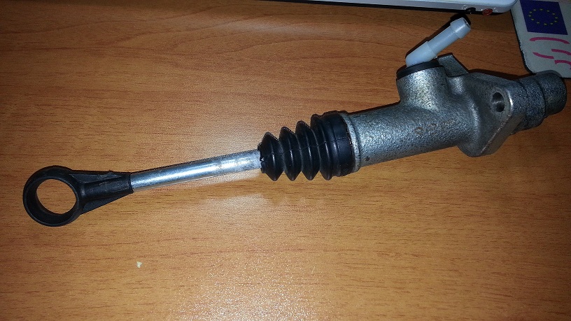

Boccola realizzata.
La testo e vi faccio sapere. I costi non li conosco, mi hanno detto prova e poi ne parliamo...
Allego foto
Foto pompa, per chi non l'avesse mai vista... e foto pompa con innesto della boccola.
Allego foto

Montato, provato.
perfetto.
