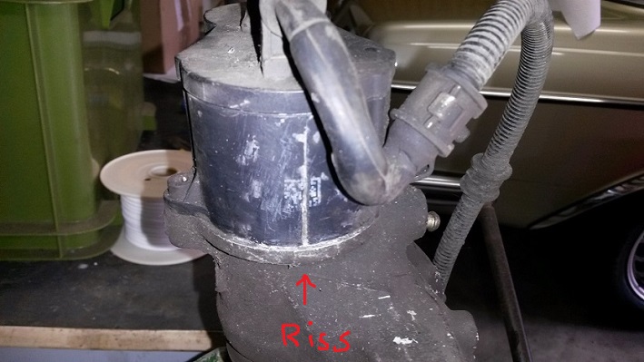

Am Freitag hab ich am Executive dann mal mit meinem part begonnen und schon mal Oel und Filter gewechselt. Man soll es nicht glauben, aber da der letzte Oelwechsel bei Fiat / Lancia erfolgt war, sollte man ja eigentlich davon ausgehen, daß die richtige Oelsorte drin sein sollte. Nein, warum auch, 0W 30 abgelassen und das gute 10W 60 Shell Helix eingefüllt. Soweit - sogut, doch dann dieser Oelfilter. Die Fa. Mann hat es begriffen für den 2,0 Softturbo einen Filter anzubieten, den man zwischen der Oelwanne und dem Vorkatalysator bekommt, um ihn dann problemlos zu montieren. Der Filter von Fiat / Lancia ist ca. 15 mm länger und egal wie man es versucht, ohne lösen des Vorkatalysators geht der weder rein noch raus. Hatte ich aber keine Lust zu und hab den alten Filter mit der Brechstange soweit deformiert, bis ich ihn rausbekam, um dann den neuen Filter problemlos zu montieren. ?tt?. Beim nächsten Oelwechsel gehts dann also einfacher.
Dann hab ich noch einen neuen Thesis Schriftzug auf den Kofferraumdeckel geklebt, denn der Alte war unvollständig.

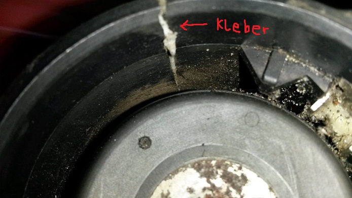

Nächste Woche fange ich mit der Bremsanlage an. Außer den neuen Scheiben und Belägen vorn wie hinten, muß der hintere linke Bremssattel noch gewechselt werden. Der momentan eingebaute hat einen Riss im Stellmotorgehäuse und sorgt für Fehlermeldungen. Da ich ja im Frühjahr 2014 am Emblema beide Sättel gewechselt hatte und nur der Rechte irreparabel defekt war, hatte ich den linken noch behalten. Der hatte zwar auch einen Riss im Gehäuse, funtionierte aber noch bis zuletzt ohne Probleme. Ich hatte den Riss vor dem Winter 2013/14 beim Reifenwechsel bemerkt und ihn dann provisorisch erstmal mit 2 Komponentenkleber abgedichtet, bevor Feuchtigkeit eingedrungen ist. Heute habe ich diesen Sattel für die Montage nächste Woche vorbereitet, den Stellmotor demontiert, den Kleber entfernt und den Riss mit Glasfaservlies geschlossen. Morgen, wenn alles durchgehärtet ist, baue ich den Motor wieder auf den Sattel und dann kann ich ihn nächste Woche komplett wechseln.

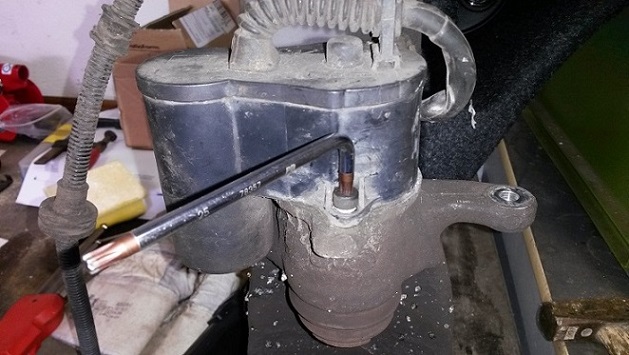

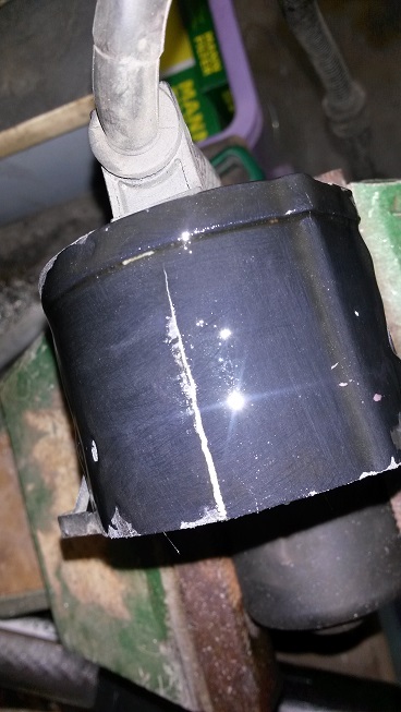

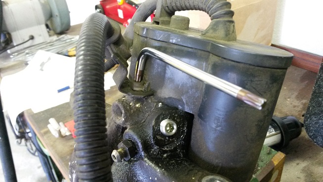

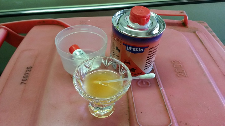

Vor dem lösen der Torxschrauben die Gehäusestellen mit einem Heißluftfön erwärmen. Schrauben sind eingeklebt und reissen schnell ab.

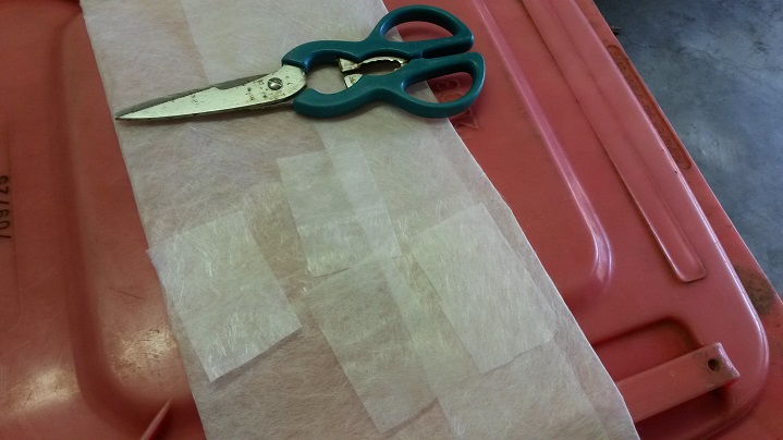

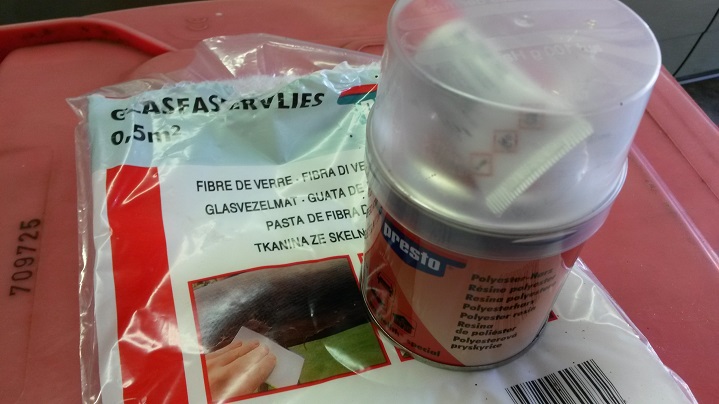

Glasfaservliess vorbereiten
Untergrund anschleifen und bestreichen
