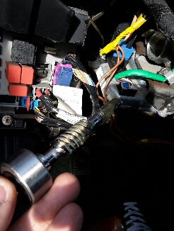

Esattamente questo rumore lo fa anche lo sterzo della mia lancia ypsilon, infatti quando ruoto lo sterzo sento tipo rotellina del mouse a parte il ticchettio metallico, tipo qualcosa che ruotando striscia, da me e propio il cuscinetto della vite a spirale.

Io sulla mia auto oltre a questo rumore nello sterzo che spero di risolvere con la sostituzione del cuscinetto, circa 2anni fa ho apportato une modifica nella classica avaria servosterzo, come avete notato nelle foto del commento precedente, ci sono 2fili marroni con del nastro giallo che interrompono un filo dal connettore centrale che nella foto è l'unico staccato, questi fili vanno a finire collegati ad un pulsante nascosto e fissato con fascette nella leva sotto la cuffia del cambio, in modo da riavviare rapidamente lo sterzo senza dover spegnere e riaccendere l'auto specialmente se state marciando, il pulsante e un semplice on/off che a riposo chiude il contatto tenendo acceso il servosterzo, appena lo premete e rilasciate, lui toglie la corrente e la ritorna riavviando il servosterzo, non è una modifica definitiva, ma comoda per chi come me non vuole spendere troppi Soldi visto che tempo poco il problema ritorna

Purtroppo alla fine non era nemmeno il cuscinetto, ho provato anche a sostituire il piantone sterzo ma il rumore rimane ugualmente, quindi dopo averle provate tutte, il problema è dall'interno del servosterzo o qualche cuscinetto inaccessibile, oppure un gioco di ingranaggi

Il mio è un rumore metallico che si sente sulle strade sconnesse, e se muovo le sterzo destra e sinistra fa un piccolo gioco

Molto probabilmente e' la scatola guida che ha preso gioco nel tuo caso.
Nel caso di babillage verificherei bene la plastica sotto volante che non vada a strofinare contro quest'ultimo
