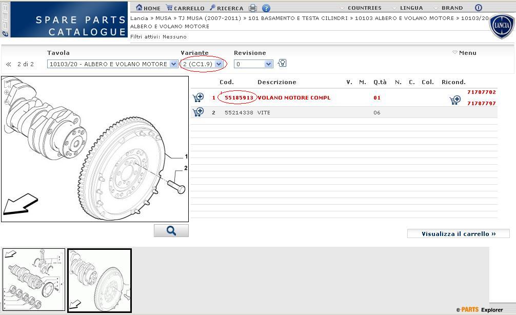

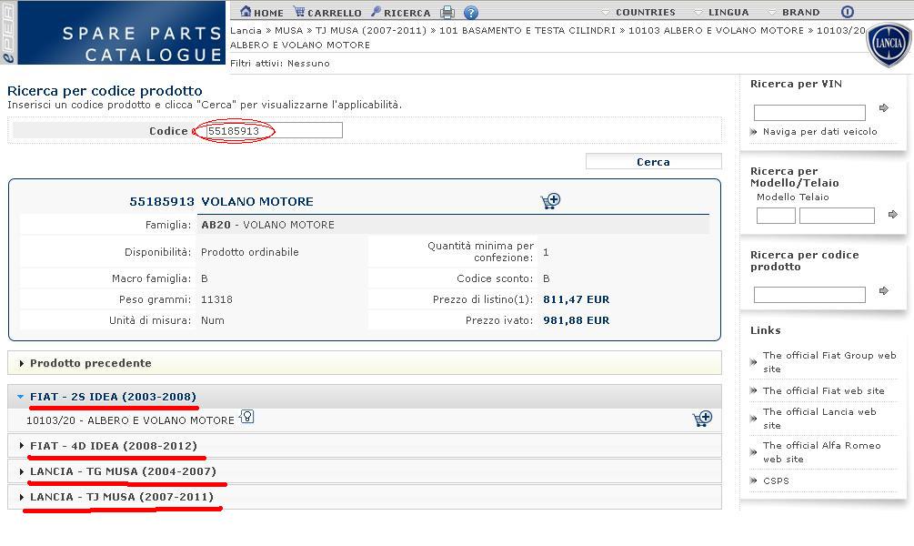

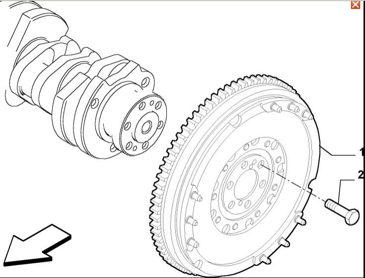

Silvio Di Egidio
Messaggi: 1051
Iscritto il: 25 giu 2010, 11:45
Re: kit frizione: LUK, SACHS, VALEO, BOLK
Messaggio da leggere da Silvio Di Egidio »
Stante all'Eper, la motorizzazione 1900 cc, risulta montare il BIMASSA.

Silvio Di Egidio
Messaggi: 1051
salvione Scritto:
> Infatti noi parlavamo del 1300.
...Da quello che io apprendo dall'Eper, sembrerebbe che fondamentalmente il volano bimassa venga usato a partire dalle motorizzazioni 1600 cc in poi..Comunque se mi fate conoscere il numero del telaio cercherò di essere piu' esaustivo e con minor percentuale di errori..Se non quelli dell'Eper.
