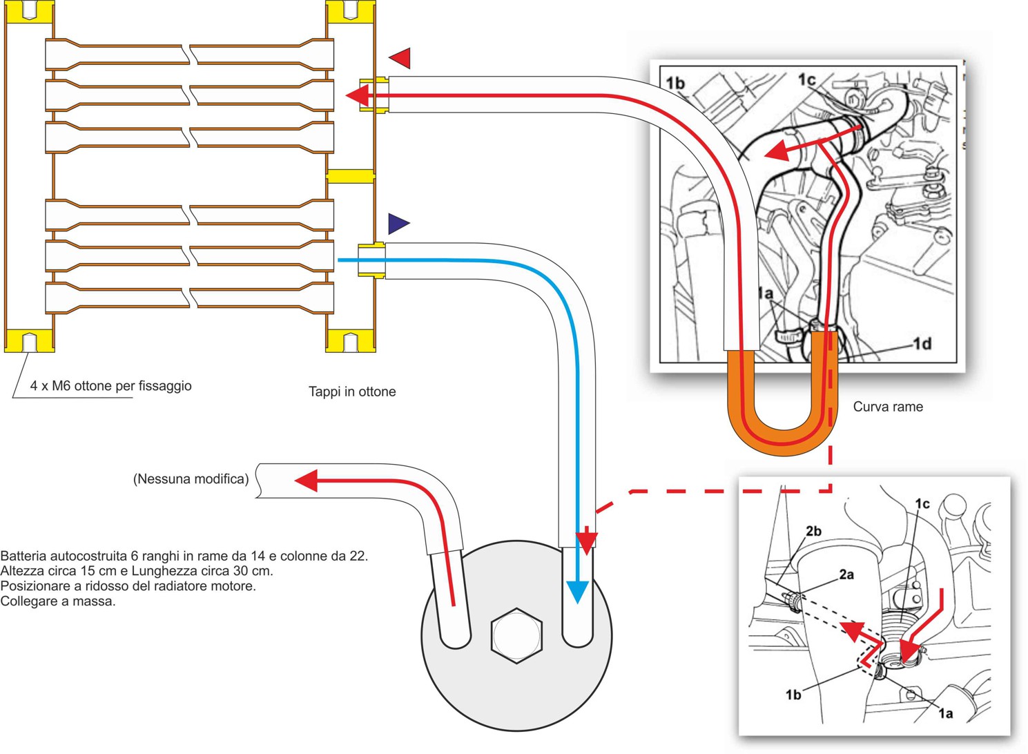

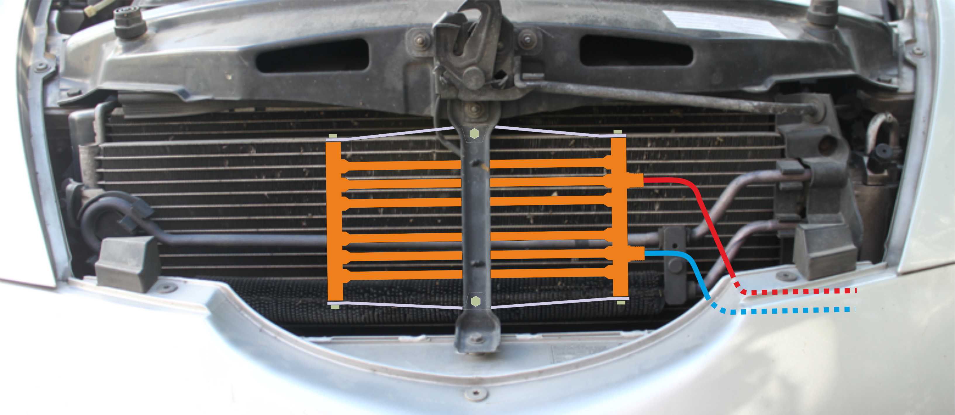

Mi sono dilettato a fare un "progettino" che, una volta realizzato, credo possa contribuire al raffreddamento ulteriore dell'olio ATF.
Si tratta di un radiatore costruito con tubi in rame da inserire a monte dell'ingresso dello scambiatore in modo da ridurre la temperatura in entrata allo stesso (vedi RADIATORE 1) .
Lo spessore di 22 mm ne consente il montaggio di fronte ai radiatori (vedi RADIATORE 2).
La lunghezza del radiatore (al momento 30 cm) potrà variare in funzione dei risultati ottenuti.
Potendo realizzarlo con materiale che ho disponibile, mi verrebbe praticamente a costo zero, anche se l'eventuale acquisto non credo impegnerebbe più di qualche decina di euro.
Non appena mi libererò degli attuali impegni mi cimenterò nell'impresa.
Sono graditi suggerimenti e critiche.

Interessante progettino! L'olio riuscirebbe a circolare nel radiatore senza una pompa ausiliaria?
Dal momento che molte anomalie al cambio le imputiamo all'eccessiva temperatura d'esercizio dell'olio, non è mai capitato a nessuno di vedersi accendere la spia "max. temperatura olio cambio" sul quadro? Devo guardare sul manuale uso e manutenzione se la Thesis ne è provvista, ma tutte le auto con trasmissione automatica classica ce l'hanno. Se lo scambiatore come sosteniamo non è in grado di raffreddare correttamente il fluido, teoricamente nelle condizioni di maggior stress si dovrebbe accendere tale spia.
Comunque, la soluzione più interessante, credo sia mantenere lo scambiatore originale, ed installare in aggiunta un radiatore come nel progetto di scorpio47.
