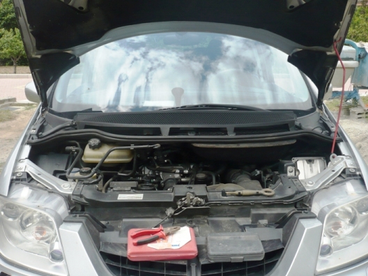

La valvola è arrivata e lo sostituita io stesso come da immagini:
1) Situazione iniziale
2) apertura cofano con set di chiavi in bellavista

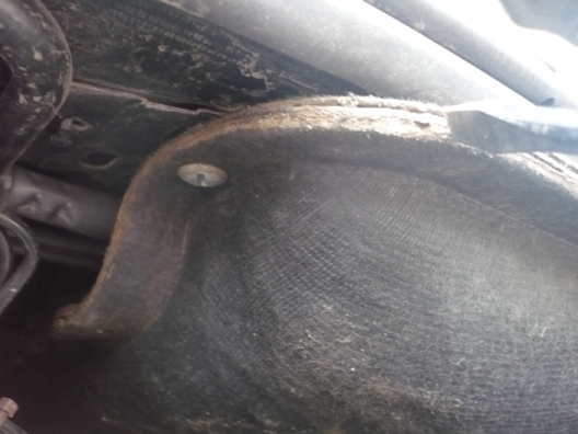

3)smontaggio filtro aria condizionata tramite lo sblocco di 2 viti anteriori e lo sgancio di 4 supporti 2 per entrambi i lati

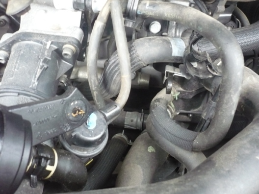

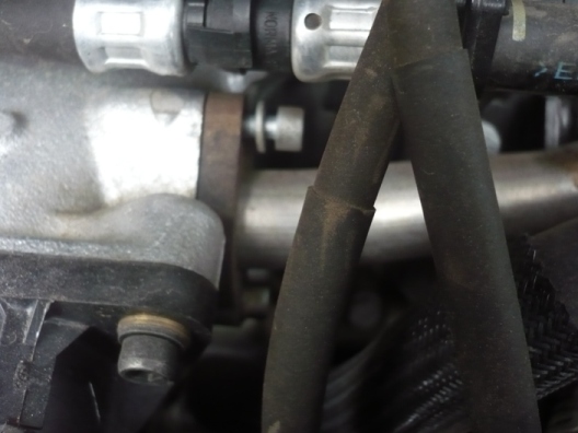

4)Svito le due brugole sul tubo collegato al condotto di aspirazione, visualizzando il tubo fino all'origine trovo un altro dado
che tiene fermo il tubo, cosi si potra spostare facilmente.
5)Svito dal supporto il tappo per introdurre l'olio, cosi ho un facile accesso alla valvola swirl.

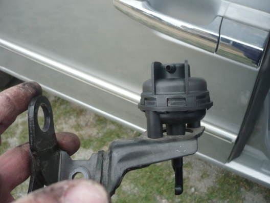

6) ed eccola qui nelle mie mani a confronto con la nuova...notate la differenza?
7)Qui rimontata sul suo supporto

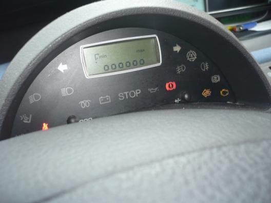

8)Eeeee questa è la soluzione finale...niente è cambiato, ma porc.......xxxxyyyyhgjnbnbkjhjhkj.
Grazie per la pazienza
Adesso controllerò eventuali crepesui i vari condotti. Vi farò sapere
