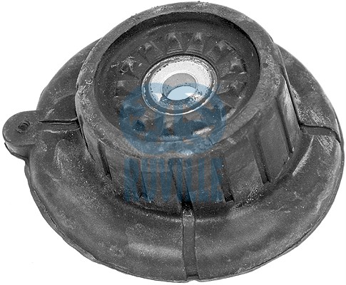

Re: Domlager
Unread post by Ibrom »
Was ist denn damit???,habe ich gefunden bei Egon von Ruville GmbH..www.ruville.de
LG,Ibrom..

Re: Domlager
Unread post by elefantino »
passt leider alles nicht! Nur die Drucklager gibt es noch...
Altes Domlager drin lassen heißt die Devise!

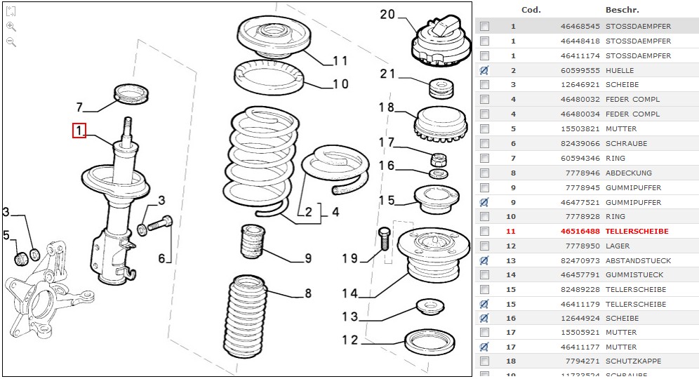

Re: Eine kurze Frage zu den vorderen Domlagern!
Unread post by pelle »
Weiß jemand, wie diese Tellerscheibe (Nr. 11) aussieht? Ist das ein Metallteil, welches keinem Verschleiß ausgesetzt ist? Vielleicht hat auch jemand ein Bild davon?
Unread post by kappalei »
die tellerscheibe ist aus metall, sie ist das gegenstück zur feder. die feder wird dort aufgenommen, zwischen dem teller und der feder hat lancia noch einen kleinen gummi gepackt (nr. 10), der die feder wohl am rutschen und den teller an der abnutzung hindern soll.
Danke! Alles klar, dann hab ich mich doch nicht geirrt!
Unread post by Shadowrun »
Jein.
Der Metallteller wird gebraucht um das Lager aufzunehmen damit man das Federbein drehen kann
Das kommt ja direkt danach ( rechte Seite ) und würde sich als Kugellager in Gummi sehr schwer tun
Hallo!
Jo genau! Ist ein Metalllteller ohne Verschleiß!
Man kann sicher auch statt des Gummi einen dünneren Kühlwasserschlauch ect. auf die Feder schieben...
Hmm, naja... Was kostet der Gummiring? 7€?!
Ich bin eher noch auf der Suche nach einem adäquaten Ersatz für Nr. 2, die "Hülle". Irgendein schwarzer Schlauch (da bin ich eitel) mit einer möglichst dünnen Außenwand und dem richtigen Innendurchmesser von ca. 15mm.
