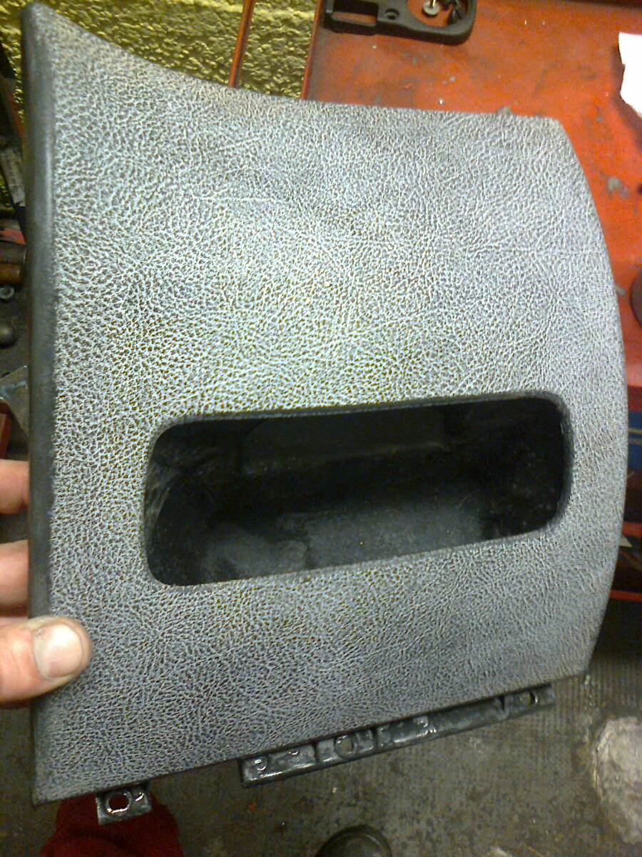

Ok Warner, ho visto il tuo cruscotto riverniciato nel post.
Io intendevo però dire se qualcuno non ha riverniciato il cruscotto che era beige.
Non riverniciandolo, come si presenta?
nero? o azzurrino come qualcuno ha detto?
warner
Messaggi: 21984
Re: Cruscotto Appiccicoso, THREAD DELLE SOLUZIONI
Ah scusa non avevo capito,sotto il beige c'e' una mano di fondo grigia difficile riportare le parti al colore originale nero,per intenderci rimane come vedi in foto dopo la pulizia.
