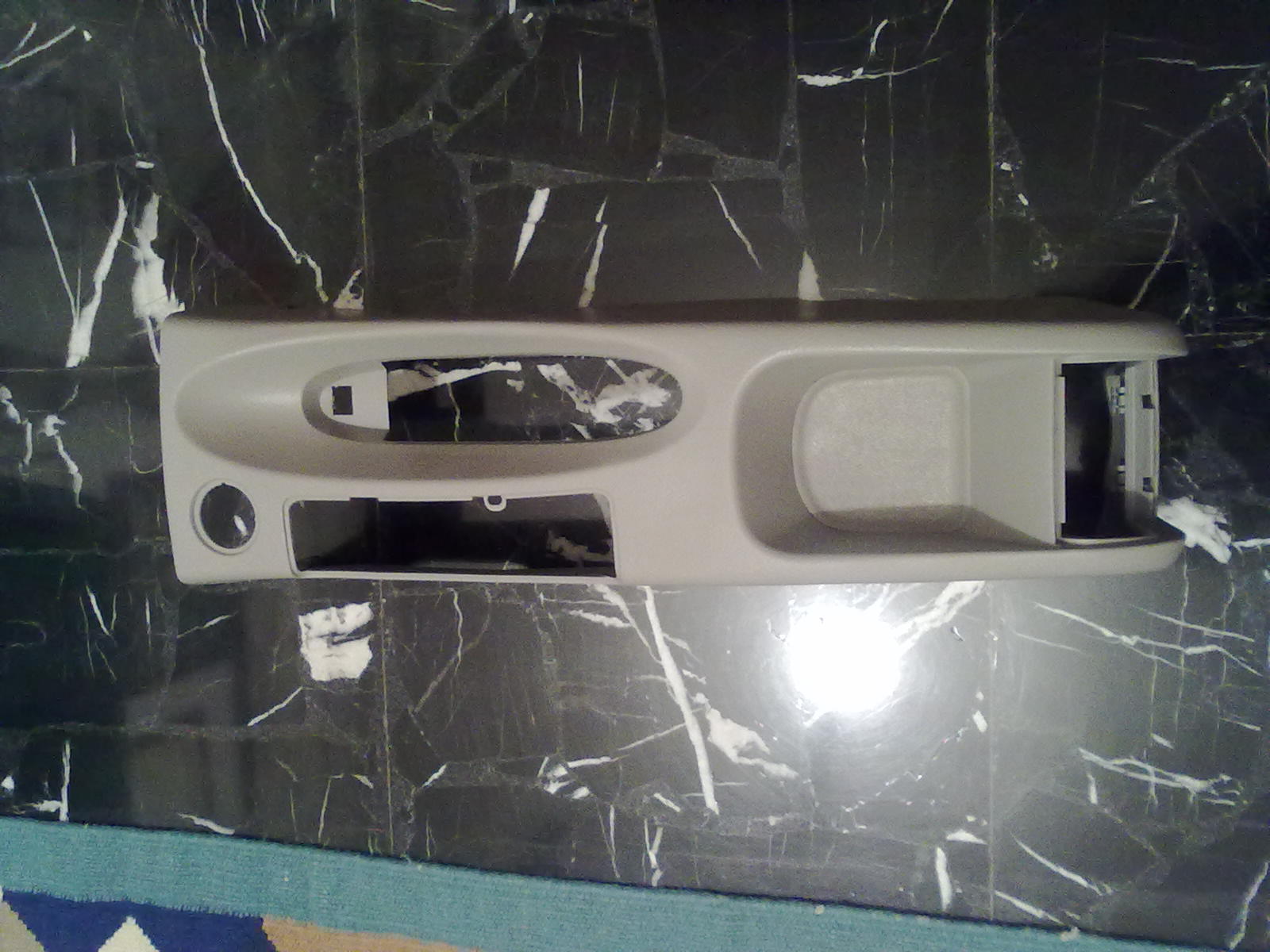

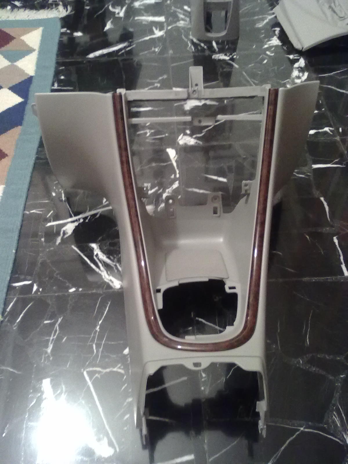

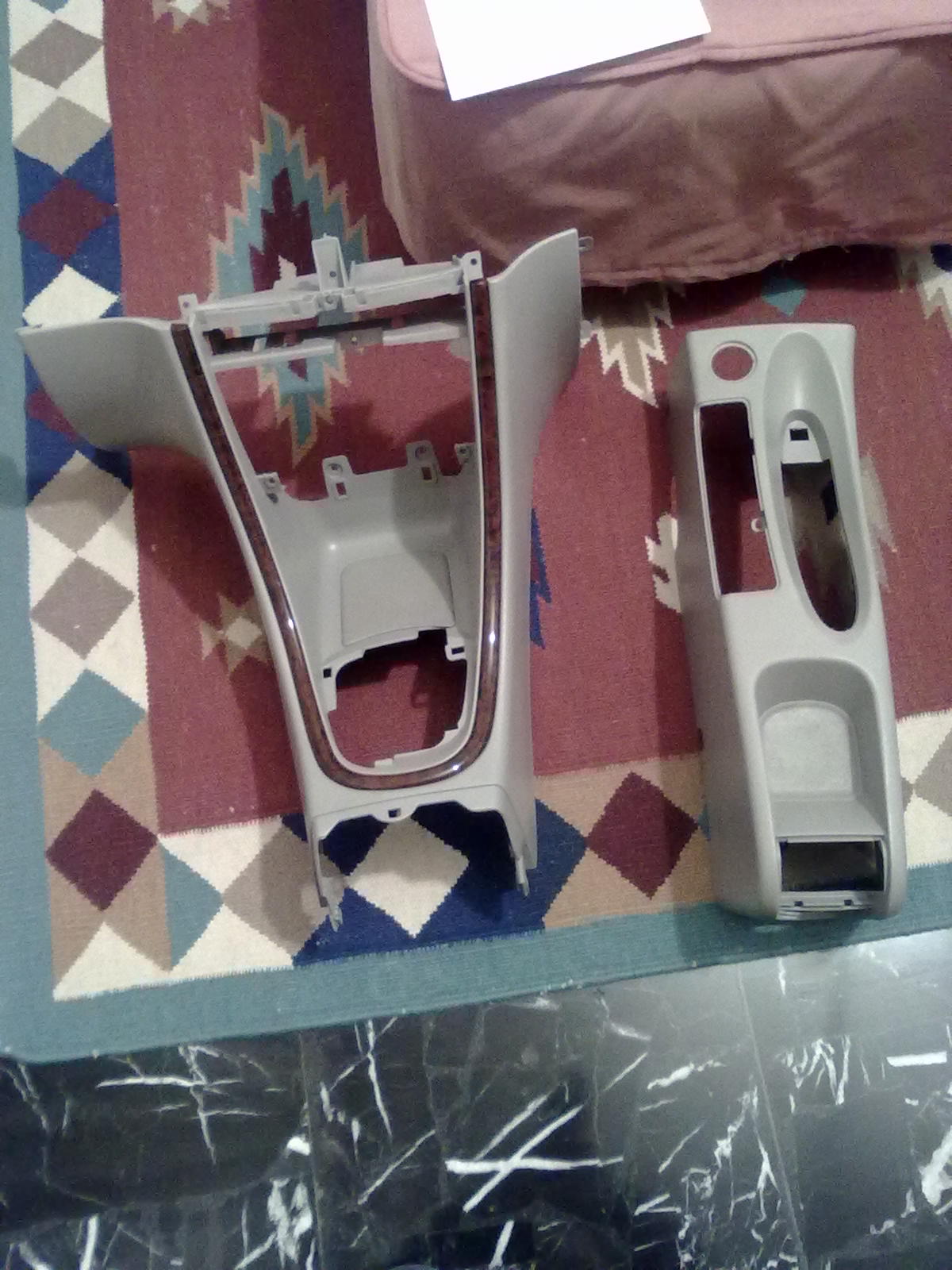

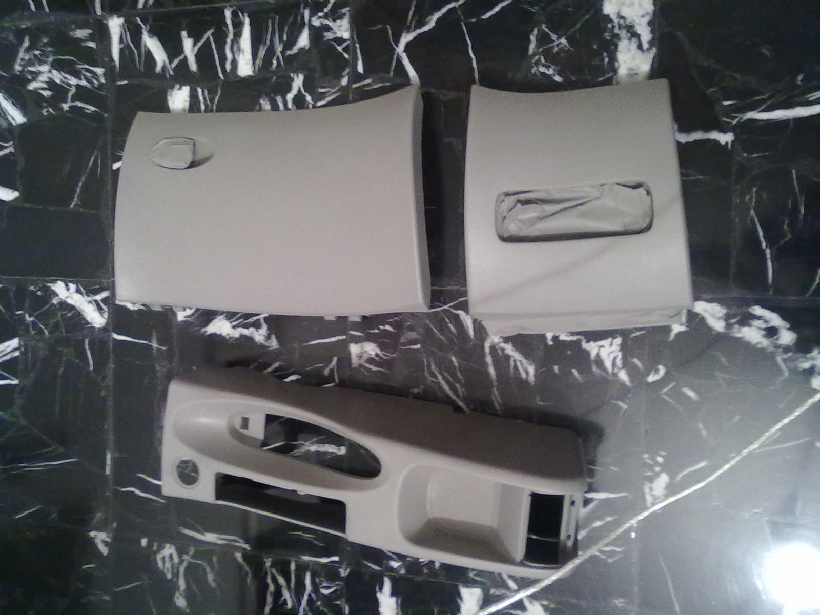

Finito tutta la verniciatura!!!!!!! è venuta una meraviglia!!!!!, ragazzi ne vale la pena, ed infatti vi allego le foto dei pezzi verniciati nella speranza che si vedano bene!!! Poi non ricordo chi abbia chiesto un aiuto per smontare il tunnel........ Bene, .......... Ah per il posacenere inserire il connettore dell'accendisigari quando il posacenere è aperto forse è il filo che si è incastrato, torniamo al tunnel, ho iniziato con la parte posteriore visto che è diviso in 2 pezzi quindi vite vano portaoggetti e poi le due viti torx che si svitano con un cacciavite torx passando per il sedile dx e sx si c'è una fessura che da sotto il sedile da accesso alla vite lo so è roba da matti ma ci sono riuscito,dopo bisogna far leva per estrarre il portamonete e il controllo specchietti occhio ai connettori quello del controllo vetrini ha un passante nero in plastica che deve essere ruotato di 90° ed il connettore esce da solo, poi ho levato le tre viti che sostengono la parte terminale della bocchetta aria posteriore, una è vicino al freno a mano le altre due bloccano con un ponte il tubo quadro, dopo di che sganciate la parte posteriore del tubo, la parte anteriore invece ha una vite sul lato sx fianco leva cambio da levare, poi c'è da rimuovere la parte sottostante dello sterzo (3 viti) tirate in avanti lo sterzo e viene giù la plastica del piantone li dietro c'è un'altra vite del tunnel, poi dalla parte del portaoggetti c'è da rimuovere lo sportello (3 viti) ed il relativo portaoggetti che se non sbaglio dovrebbero esserci 4 o 5 viti dopo di che si puo rimuovere la vite che c'è dietro, acc dimenticavo la parte frontale con i vari comandi,il posacenere si smonta levando le due viti sotto il comando clima, ...... attenzione al connettore dell'accendisigari, poi c'è la luce posacenere, il clima ha due viti dopo di che estrarrete i connettori, poi c'è il porta bevande con una sola vite e le bocchette che io non ho levato perché non necessario, e nemmeno l'ICS, se ho dimenticato o sbagliato qualcosa fatemi sapere. saluti Kalaritani Alberto
