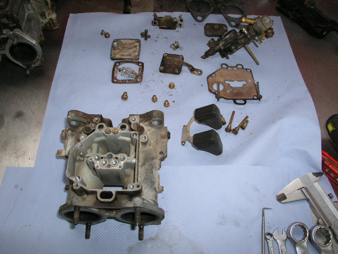

Beim ersten Mal habe ich mir noch ein Bild aufgenommen, von allen Teilen, die in so einem Vergaser unter gebracht sind. Ich habe alle Teile wie bei einer Explosionszeichnung auf den Tisch gelegt. Ich finde das Bild aber leider nicht mehr.
Guck ob alles da ist! Ich habe mal bei Ebay Vergaser ersteigert, wo ich erst sehr viel später gemerkt habe, dass da ein paar Teile (Kugeln des Rückschlagventis der Beschleunigungspumpe etc.) fehlten und die Funktion der Vergaser so nicht gegeben war. Dafür waren die Gehäuse ganz brauchbar, weil schon super gereinigt, wahrscheinlich mittels Sandstrahlen. Jedenfalls habe ich da noch viele Krümel aus den Kanälen heraus geholt.
