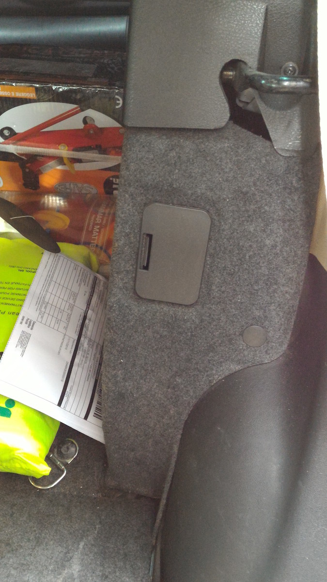

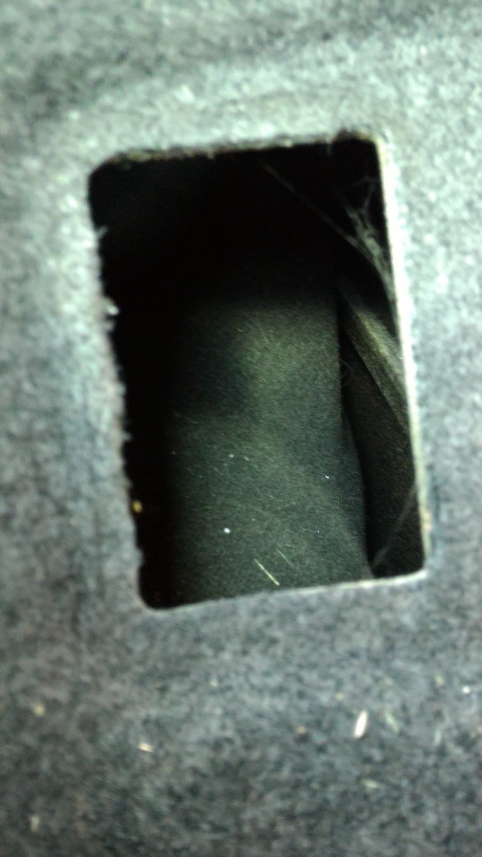

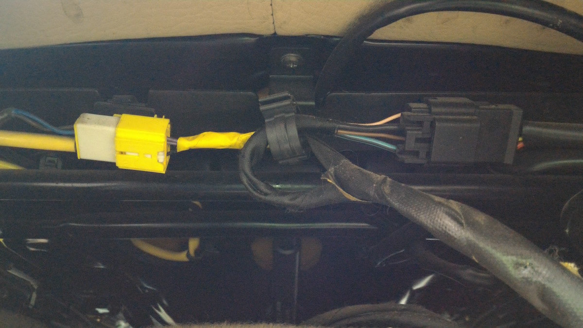

Vi allego qualche altra foto dalla mia Lybra 2.4 jtd SW. Sotto il sedile i connettori gialli sono ok... ma dietro....NULLA....forse nella versione SW non sono posti lì??? ma se così fosse, come mai ci sono comunque gli sportellini? scusate l'ignoranza eh....
