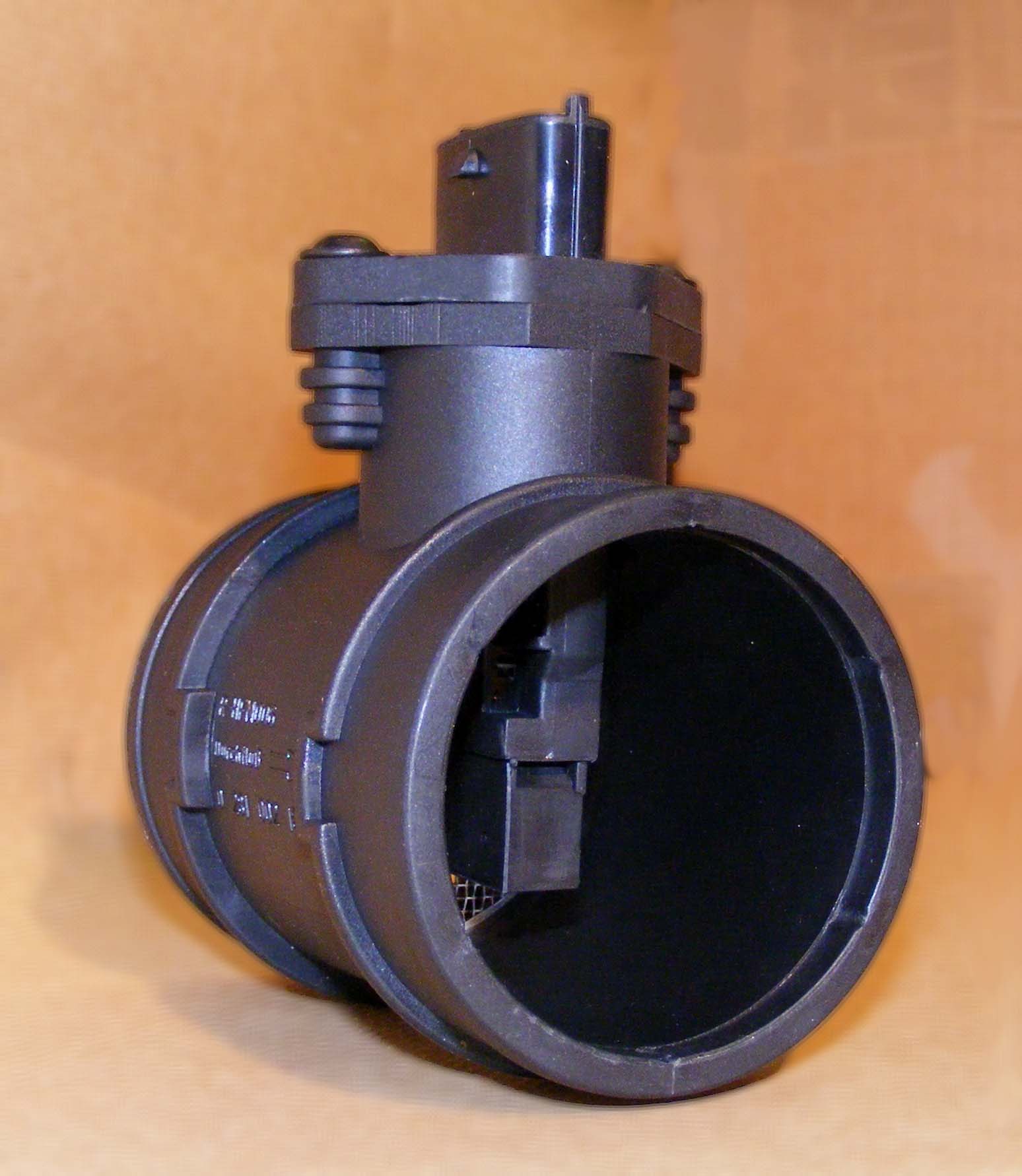

Il debimetro è nella stessa posizione anche per il 20V e si riconosce abbastanza facilmente.
E' montato in verticale ti allego una foto per riconoscerlo con maggiore facilità.
- debimetro3.jpg (153.44 KiB) Visto 486 volte

Fabio, ti ringrazio per l'immagine.
Mi potresti dire dove hai inserito il tubicino del dsc?
Se smonto il tubo collegato ad debimetro, non rischio di vanificare gli effetti del prodotto a causa della curva che fa il tubo? La procedura comunque va fatta con il tubo smontato?
