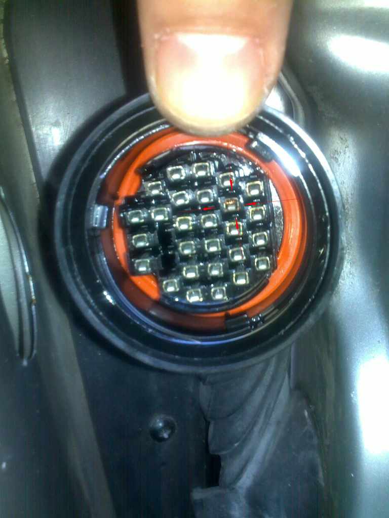

Re: Lybra: I vostri guasti da quando la possedete
calimero Scritto:
> Casse impianto stereo lato destro che funzionano a
> tratti (da riparare).
...una verifica veloce che puoi fare è dare un occhio ai faston femmina del connettore fra la porta e il montante.
Basta svitare la ghiera a righe sulla porta e poi prendendo in mano il connettore del lato montante, togliere il riparo rosso che copre tutte le femmine.
Io ne avevo una con la linguetta interna piegata che creava un falso contatto all'alzavetro. Se il problema c'è ed è dove dico io, è visibile ad occhio nudo in 5 minuti (quanto a ripararlo dipende da quanto sei microchirurgo). Saluti MassimoB)-

- faston incriminato.jpg (51.37 KiB) Visto 159 volte
Grazie per l'ottima informazione. Provvederò al più presto.
