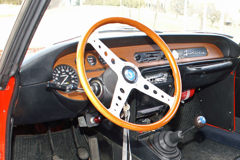

Bei meiner S2 1,3S ist auch eine Warnblinkanlage unter der Lenksäule nachgerüstet.
Mit dem Lichtschalter hatte ich auch meine Sorgen, da sind oft die filigranen Finger verschliessen.
Auch unter dem Schiebeschalter fürs Standlicht. Am besten du versuchst den wieder gängig zu machen.
Ersatz ist selten und teuer.

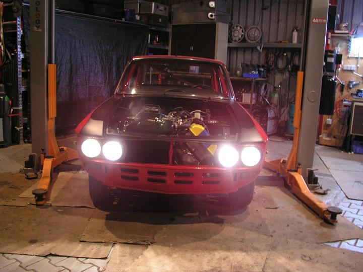

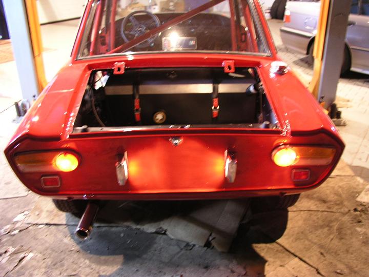

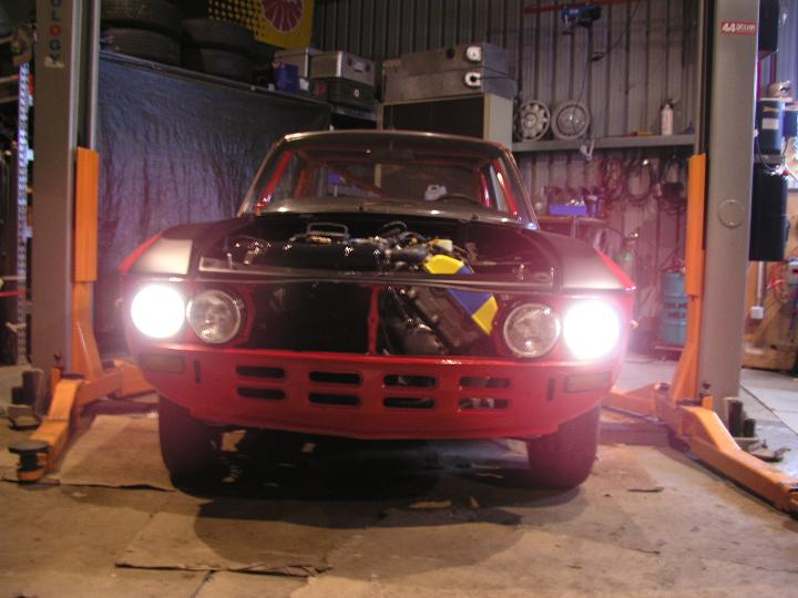

Hallo Kilian,
es war wirklich so, das der Schiebeschalter für das Standlicht nicht geschalten hat - die kleine Feder hat keinen Kontakt mehr gegeben... eine neue Feder verbaut und alle Kontakte Nachgelötet - jetzt ist er wie neu!
Nachdem ich heute den Lenkstockhebel wieder eingebaut habe und die Rücklichter mit einem extra Massekabel versehen habe funktioniert schon mal mehr
-D
Licht geht komplett!
Amaturenbeleuchtung funktioniert!

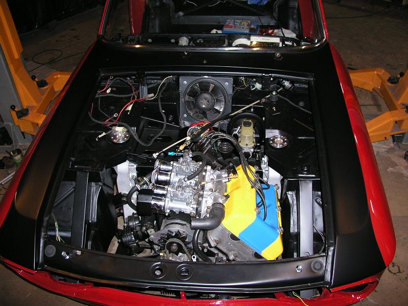

Heute habe ich den Tankstutzen fertig geschweißt und eingebaut....
15L Super aufgefüllt und festgestellt das der Tank dicht ist
Die el. Benzinpumpe habe ich jetzt an dem Anschluss für die Heckscheibenheizung angeschlossen - das ist alles abgesichert und geht über Zündung.

Moin,
Du die geht ja
Hast du auf den 35er solex offene Tüten ??
Nur so ne Frage !!
Du die geht ja
Nur so ne Frage !!

Ja - da sind offene Tüten dran
Rico
