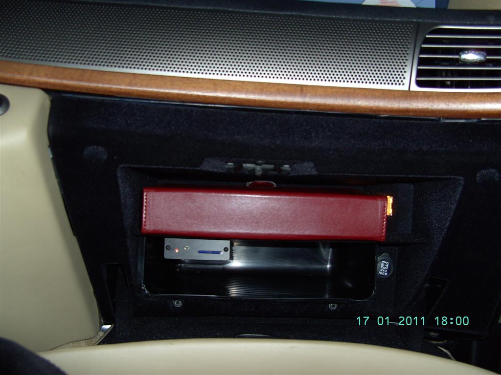

ps,. für alle, die ein epb steuergerät zum testen brauchen sollten
es ist für alle da!
viva-lancia
loudlink thesis 2011 034 (large).jpg (100.29 KiB) Viewed 251 times
