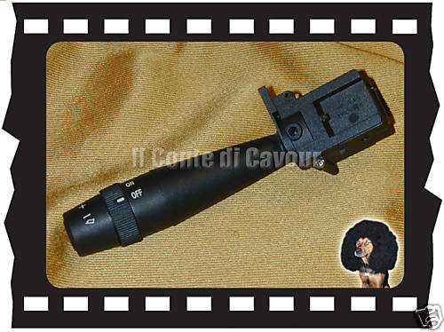

io per questa cosa del cruise control non ho capito una cosa...
dalla leva in foto devono uscire dei cavi per andare al connettore?
qui in foto, mancano i cavi?
grazie.
grazie.
- leva.jpg (42.44 KiB) Visto 799 volte

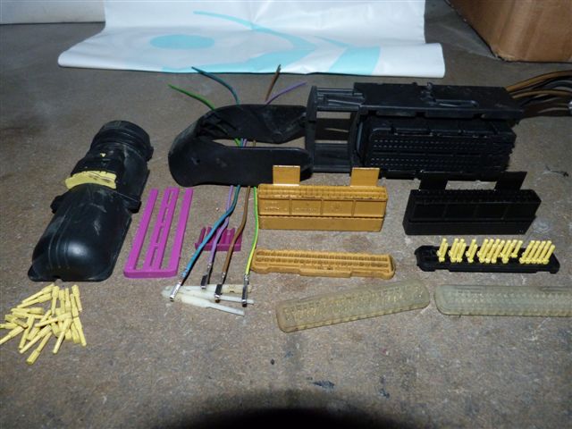

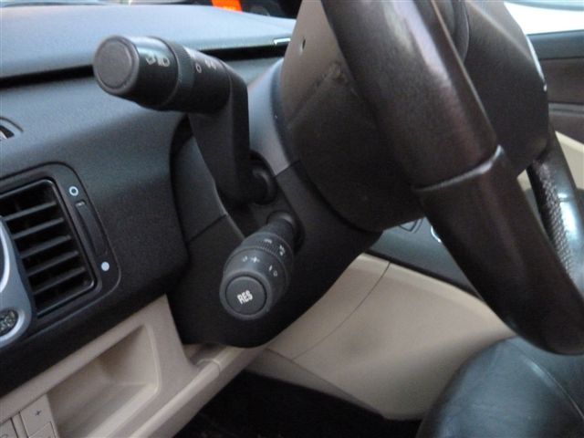

Ciao a tutto il forum, sono nuovo, non avendo trovato la sezione presentazioni saluto tutti da quì.
Mi sto montando il cruise control, sono arrivato alla fine ma non funziona.
Ho seguito alla lettera tutti i consigli ma niente da fare, la mia musa non è cablata quindi ho seguito lo schema, per il connettore TYCO ho usato capocorda originali presi da un'altro connettore.
Nella centralina ci sono 2 connettori, io ho aperto il più grandee ho collegato così
Pin 1 leva cruise = reset --> Pin 22 centralina
Pin 6 leva cruise = aumenta vel --> Pin 21 centralina
Pin 4 leva cruise = on/off --> Pin 20 centralina
Pin 5 leva cruise = cala vel --> Pin 19 centralina
Pin 2 leva cruise --> Positivo sotto chiave
Per chi ha fatto il lavoro con esito positivo può cortesemente controllare l'interruttore posto sopra il pedale del freno se dallo stesso partono 2 o 4 fili?
Qualcuno può aiutarmi?
Grazie a tutti.

Re: Info per cruise
Grazie per l'interessamento e la velocità delle risposte.
La mia Musa è 1.3 Multijet del 2005 non cablata, non so se la centralina è la Marelli 6JF, domani controllo.
Mi dici che i fili vanno portati al connettore B, ma quale é?
Il piccolo o il grande? Ovvero, guardando la centralina lato connettori Tyco, quello a destra o quello a sinistra?
Io ho cablato il grande, quello a destra e come leggo dal documento è quello giusto.
Ho eseguito la prova a 90 kmh in quinta.
Per curiosità, che tu sappia, il pulsante sul pedale del freno c'entra qualcosa?
Di nuovo grazie.
