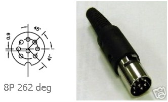

Scusate se ritorno per l'ennesima volta sull'argomento....oggi visto la giornata piovosa ho voluto dedicare un po' di tempo alla mia nuova LYBRA.....
Allora nel bagagliaio arriva il cavo cd che termina col connettore 8 pin e si incastra dentro il CD changer Grundig MCD 36 (recuperato dalla vecchia marea) ora ho cercato ne vano portafusibili l'arrivo del cavo da giuntare ma non l' ho trovato....
che terminale dovrebbe avere???????
Dalla vecchia marea ho recuperato anche il cavo del cd changer ad una estremita' ha il connettore 8 pin che andava collegato al CD e dall' altra il connettore rettangolare blu che andava collegato alla radio Fiat....
ora vi chiedo dietro l'ics l'ingresso del cd Changer e' col connettore blu oppure con il connettore 8 pin?
Qualcuno puo' mica inserire una foto di come ha fissato il caricatore nel baule?
Grazie di cuore a tutti.....

Un connettore din 8 poli , non ricordo se maschio o femmina.
Lo trovi cercando dietro il quadro fusibili , a volte è nascosto dietro la tappezzeria.

Con il connettore blu , esattamente come sulla Marea.

Grazie Connettore trovato ho dovuto "ravanare" un po era nascosto proprio bene....quasi quasi se il connettore che va' dietro l'ics e' quello blu invece di giuntare i due cavi monto direttamente quello della marea.....

Sarebbe meglio ( ogni giunzione può essere causa di perdite di segnale , interruzioni , disturbi...) , ma devi smontare un bel pò di roba....
Se hai voglia di farlo , te lo consiglio .
Buon lavoro !!

Considerando che e' una LYBRA e che ha l'impianto BOSE penso anche io che sia la cosa migliore.....Poi il tempo che passo con LEI non e' mai tempo sprecato......unica cosa che non capisco da parte della Lancia e' il senso nell' aver messo quello spezzone di cavo... ho le metti completo o non lo metti proprio...mahhhhhhhhhhhh
