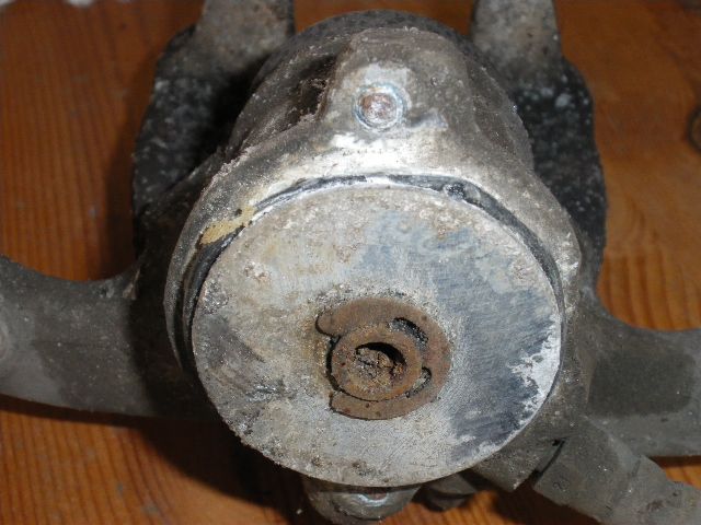

Hallo Armin,
Die Kolben lassen sich manuell zurücksetzen wenn der Stellmotor abgebaut wird und am Mitnehmer manuell gedreht wird.
Ob die Steller nach dem Wechsel ohne Examiner in die richtige Position fahren kann ich leider nicht sagen.
Beim Abbau der Stellantriebe besteht die Gefahr die 5 mm Schrauben (2 Stück) abzudrehen, da diese mit Schraubensicherung eingeklebt sind. die Stellantriebe sind übrigens Links/rechts gleich.
Im Bild ist der Mitnehmer zu sehen, und auch die abgedrehten schrauben.Das ganze dürfte bei einem intakten Bremssattel nicht so verrottet aussehen.
Viel Erfolg
Gruß Jörg

Hallo Jörg,
vielen Dank für die Antwort mit Bild.
Gibt es denn eine sichere Möglichkeit den Stellmotor abzubauen ohne die Schrauben zu beschädigen? Oder lassen sich die Reststümpfe später entfernen und man nimmt einfach neue Schrauben?

Hallo Armin,
Die Schraubenreste lassen sich entfernen, dann muss aber der Sattel raus und der Schraubenrest aufgebohrt werden.
Wenn das Gewinde nicht beschädigt wird einfach neue Schrauben rein.
Ich hatte das Problem, als ich einen "neuen" Gebrauchten Bremssattel vor dem Einbau durch die Werkstatt zerlegt habe, um den Steller vorbeugend mit Fett zu füllen, was das verrotten des Stellers durch eindringendes Wasser verhindern oder wenigstens aufhalten soll.(Wurde hier schon mehrfach beschrieben)
Gruß Jörg
