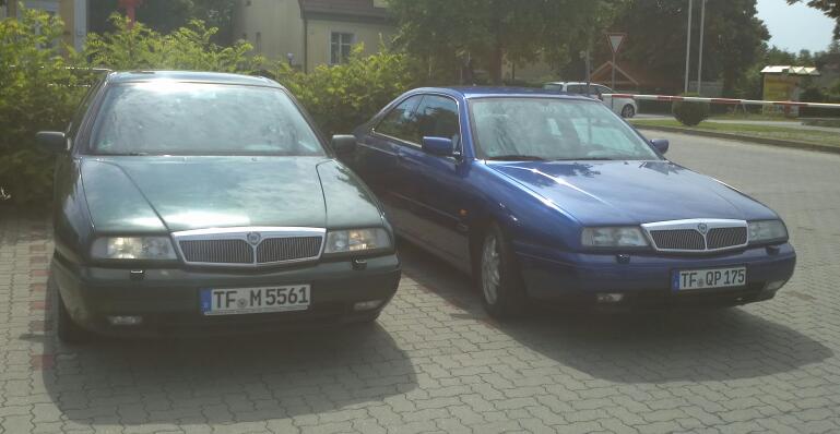

Zum Glück habe ich mit meinen anderen Kappa keine Probleme - Ich habe auch ein Foto meiner Kappa´s drangehängt!!
